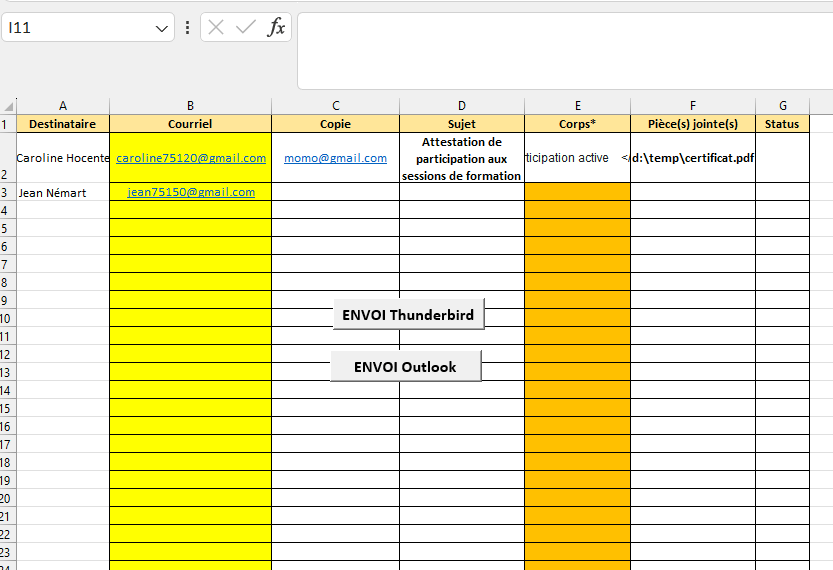

Hello,
en pièce jointe , un classeur qui reprend les colonnes de One81 ( ajout d'une colonne Nom au début) et qui permet d'envoyer des courriels aux destinataires en utilisant le principe du classeur que j'avais mis en lien. On utilise des plages ou cellules nommées :
envoyermail
Il y a deux boutons un pour envoyer par thunderbird, un pour envoyer par outlook. On peut envoyer en manuel (c'est à dire qu'on visualise ce qui va être envoyé et on appuie soit même pour l'envoi) ou en automatique. Dans le classeur c'est réglé sur manuel. Pour le corps du message j'ai mis du html pour que cela soit plus joli mais on peut très bien mettre du texte brut. Dans le corps il y a deux variables une pour le destinataire et une pour l'expéditeur.

Donc à tester.

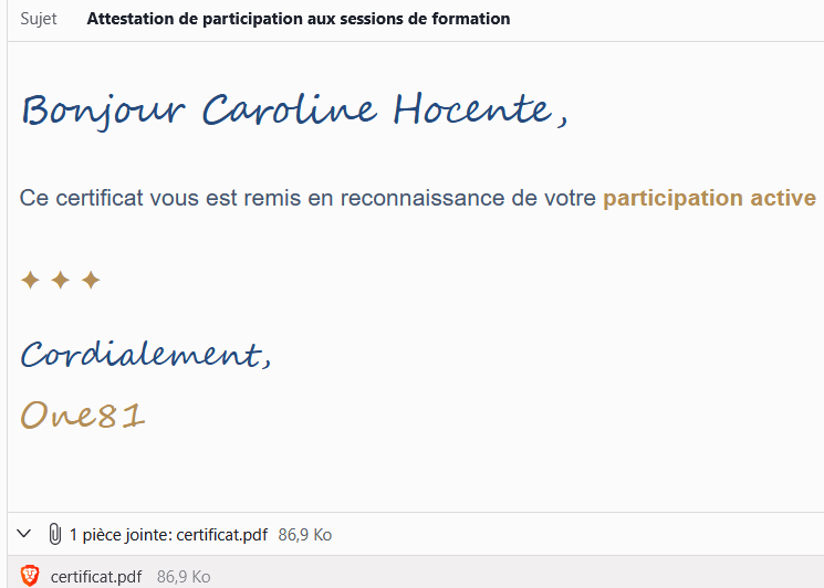

Voici un exemple de ce que l'on obtient en réception avec du code html dans le corps :
receptioncourriel
Le classeur est à peaufiner (par exemple je ne gère pas pour l'instant le status).
