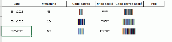

Envoyer ligne d'un onglet vers un autre onglet
Sur le fichier joint, je souhaiterais envoyer une ligne d'un onglet vers un autre onglet après avoir saisi une info dans une cellule précise.
Voir les explications dans le fichier
Merci à vous

Bonjour Dan,
merci pour la formule, mais j'aimerais qu'une fois le N° Machine saisie dans B3 et valider (B3 redevient vide), la ligne soit supprimée de l'onglet "RECAP MACHINE" et copier dans l'onglet "DEPART"
et si je ressaisie un autre N° Machine, suppression de la ligne dans le 1er ONGLET, et copier à la suite de l'autre dans le 2ème ONGLET, etc etc.....

désolé, je me suis mal exprimé au départ...
le code ne copie pas la ligne dans l'ongle "DEPART"
par contre il fonctionne nickel pour le 1er ONGLET

Non en utilisant le code ça ne copie pas la ligne dans "départ' mais ça supprime bien la ligne dans "RECAP" et pour la msg Box c était juste une vérification pour être sûre d avoir saisie le bon N de machine...

Edit : Vérifiez un peu que votre d'onglet est bien DEPART. Dans votre fichier posté ici, vous aviez un espace derrière le T
Bien joué,
j'ai renommé l'onglet et ça fonctionne trop bien (il devait y avoir un espace, comme vous avez dit), maintenant je vais essayé de voir pour que lorsque que ça copie ca me mette les bordures....Un grand merci Dan
Faites comme ceci. Juste entre la ligne .Range("F" & dlg + 1) = Range("F" & lig).Value et le END WITH, mettez ces lignes
With .Range("A" & dlg + 1 & ":F" & dlg + 1)
    .BorderAround LineStyle:=xlContinuous
    .BorderAround ColorIndex:=0
    .BorderAround Weight:=xlThin
    With .Borders(xlInsideVertical)
        .LineStyle = xlContinuous
        .ColorIndex = 0
        .Weight = xlThin
Crdlt
