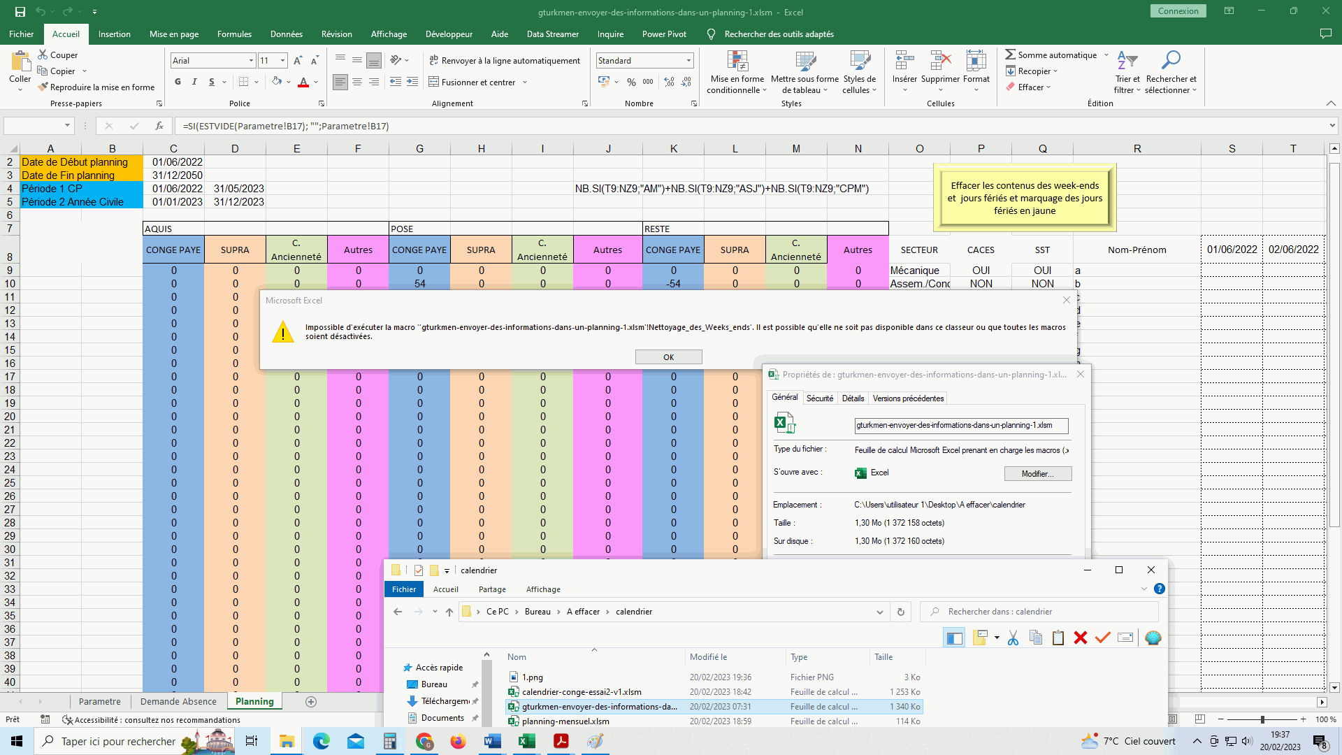

Celui qui prend en compte tous les paramètres que j'avais noté c'est celui de ARTURO83. Merci. Par contre quand je clic sur le pavé "EXPORTER VERS LE PLANNING" sa fonctionne. Par contre, dans le planning quand je clic sur "EFFACER LES CONTENUS DUES WEEK-ENDS.............) j'ai un message d'erreur. voir photo.

Effectivement, avant d'envoyer le fichier, j'ai renommé la macro mais oublié d'attribuer le nouveau nom au bouton dédié, voilà qui est fait.
Pour le reste , tout est OK

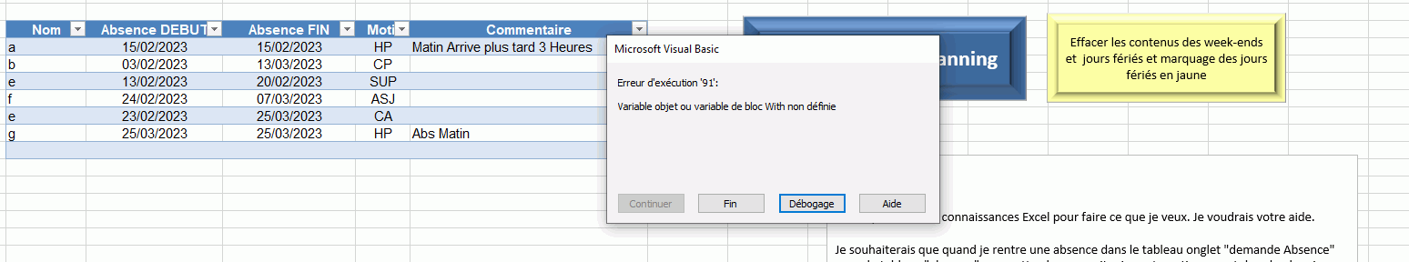

10
j'efface ce que je viens d'entrée dans la demande d'absence et sa génère une ligne non rempli qui génère une erreur.
Je vous embête peut être pour finir. Merci pour votre aide, c'est très sympathique.
Voilà avec les corrections faites?
