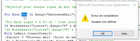

Ci-dessous le code que j'utilise mais que je n'arrive pas à bien ajuster pour l'envoi du mail.

Bonjour Tik et Tok,
Alors pour commencer, il est bien de mettre "Option Explicit" en début de module
Cela vous permettrait de voir vos erreurs
2021 04 16 04h02 51
Ensuite on n'utilise jamais un terme VBA (Row) dans une variable
Et pour finir, pourquoi ne pas avoir gardé la ligne qui fonctionnait !?
