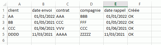

Voici le code modifié :
Dim i As Integer
Dim Ws As Worksheet
Dim Outlook As Object
i = Range("a100").End(xlUp).Row + 1
Range("a" & i) = UCase(TextBox1)
Range("b" & i) = TextBox2
Range("c" & i) = UCase(TextBox3)
Range("d" & i) = UCase(TextBox4)
Range("e" & i) = TextBox5
Set Ws = Sheets("feuil1")
Set Outlook = CreateObject("Outlook.Application")
dl = Ws.Cells(Rows.Count, 1).End(xlUp).Row
    For i = 2 To dl    'on parcourt la liste des tâches
        If Cells(i, 6) <> "OK" Then
            Set tache = Outlook.CreateItem(3)    'nouvelle tâche
            With tache
                .Subject = "Client : " & Ws.Cells(i, 1) & " Compagnie : " & Ws.Cells(i, 3)
                .DueDate = Ws.Cells(i, 2)    'date de l'envoi
                .Status = 3    ' en attente
                .Importance = 1    'normale
                .ReminderSet = True
                .ReminderTime = Ws.Cells(i, 5)    'date du rappel
                .Body = "Envoi de la lettre de résiliation auprès  " & Ws.Cells(i, 4) & " pour le contrat n° " & Ws.Cells(i, 3) & " du client " & Ws.Cells(i, 1)
                .Save
Cells(i, 6) = "OK"
TextBox1 = ""
TextBox2 = ""
TextBox3 = ""
TextBox4 = ""
TextBox5 = ""
        Else: End If
Il te suffit de rajouter la colonne F, comme ici.
