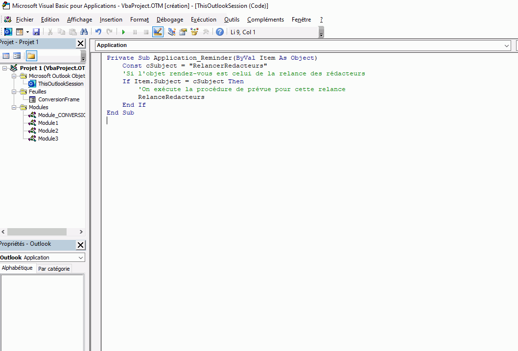

3. Dans OUTLOOK, tu te rends dans le code VBA :

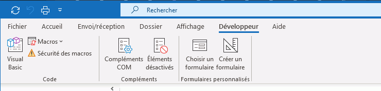

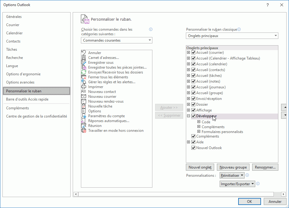

image (Si dans le ruban OUTLOOK, tu n'as pas le choix "Développeur", tu modifies les options OUTLOOK et dans "Personnaliser le ruban", tu coches "Developpeur" )

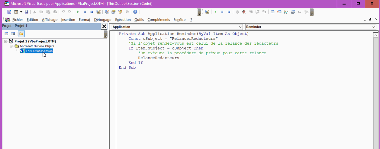

4. Dans le code VBA OUTLOOK tu choisis le module de classe "ThisOutlookSession"
et tu y colles le code suivant : image
Private Sub Application_Reminder(ByVal Item As Object)
    Const cSubject = "RelancerRedacteurs"
    'Si l'objet rendez-vous est celui de la relance des rédacteurs
    If Item.Subject = cSubject Then
        'On exécute la procédure de prévue pour cette relance
        RelanceRedacteurs

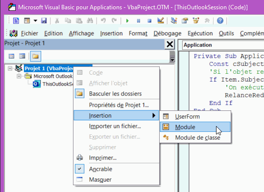

5. Toujours dans le code VBA OUTLOOK, tu cliques droit sur "Projet 1..." dans la fenêtre gauche et tu choisis "Insertion" puis "Module" :

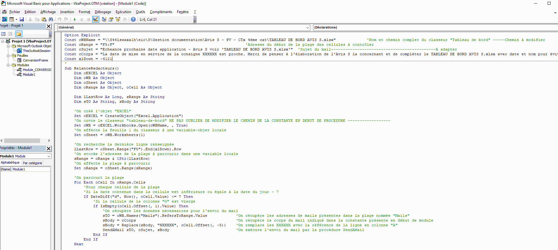

6. Dans la fenêtre de code, tu colles intégralement le code suivant :
Option Explicit
Const cWBName = "E:\EXCEL_PRATIQUE\TROUNS\tableau-de-bord.xlsx"             'Nom et chemin complet du classeur "Tableau de bord" -----Chemin à modifier
Const cRange = "F5:F"                                                       'Adresse du début de la plage des cellules à contrôler
Const cSujet = "Action de votre part attendue dans 'tableau-de-bord.xlsx'"  'Sujet du mail--------------------------------------------A adapter
Const cCorps = "L'échéance de la référence XXXXXX est dépassée..."          'Corps du mail--------------------------------------------A adapter
Sub RelanceRedacteurs()
    Dim oEXCEL As Object
    Dim oWB As Object
    Dim oSheet As Object
    Dim oRange As Object, oCell As Object
    Dim lLastRow As Long, sRange As String
    Dim sTO As String, sBody As String

7. Tu modifies les constantes de début de ce module pour répondre à ton besoin :

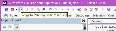

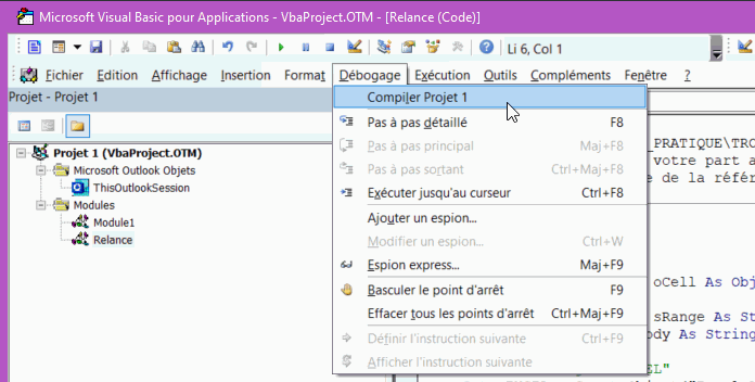

8. Tu compiles :
, tu enregistres :
, tu quittes le VBA OUTLOOK et, normalement, le tour est joué...

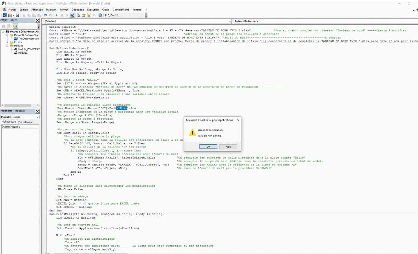

Bonjour Gérard,
tout s'est bien passé jusqu'à l'étape 8 où un message d'erreur est apparu lié à la recherche de la dernière ligne renseignée (voir ci-dessous).
macro
A mon faible niveau, je n'ai pas trouvé ce qui pouvait générer cette erreur, sûrement que pour toi ce sera plus évident.
Tu remarqueras également que le chemin d'accès au classeur se trouve sur un serveur, car il est nécessaire que le fichier soit accessible par tous les destinataires du mail de rappel pour être complété. N'est-ce pas gênant pour l'exécution de la macro ?
Merci pour tes conseils, je te souhaite un bon week-end.
Trouns.
Bonjour Trouns,
Déjà bravo d'être arrivé jusque là

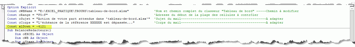

Le problème est dû à un oubli de ma part. Désolé
Pour corriger, ajoute la ligne suivante en tête du module :
Const xlDown = -4121
Ton début de module devrait alors ressembler à :
Ensuite, reprend le process au point 8 : compilation/sauvegarde, ...

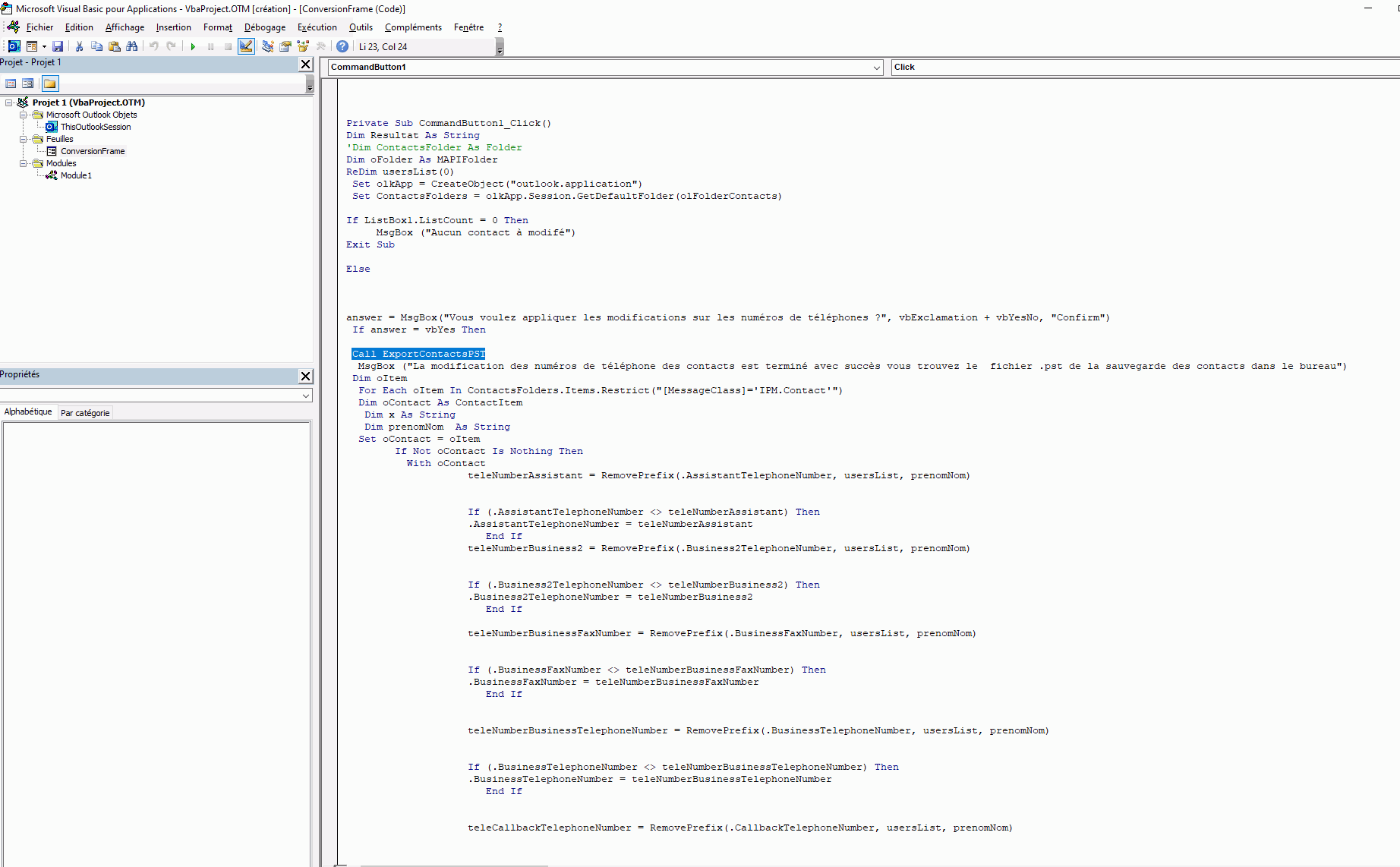

Bonjour Gérard,
je viens de trouver du temps à consacrer à mon problème.
J'ai recommencé ton mode opératoire depuis le début et lorsque j'arrive à l'étape 8, j'ai ce message d'erreur :
msg erreur macro avis s
et cette page s'ouvre (avec la ligne surlignée inhérente au message d'erreur) :
Dim Resultat As String
'Dim ContactsFolder As Folder
Dim oFolder As MAPIFolder
ReDim usersList(0)
Set olkApp = CreateObject("outlook.application")
Set ContactsFolders = olkApp.Session.GetDefaultFolder(olFolderContacts)
If ListBox1.ListCount = 0 Then
MsgBox ("Aucun contact à modifé")
Exit Sub
answer = MsgBox("Vous voulez appliquer les modifications sur les numéros de téléphones ?", vbExclamation + vbYesNo, "Confirm")
If answer = vbYes Then
Call ExportContactsPST
MsgBox ("La modification des numéros de téléphone des contacts est terminé avec succès vous trouvez le fichier .pst de la sauvegarde des contacts dans le bureau")
Dim oItem
For Each oItem In ContactsFolders.Items.Restrict("[MessageClass]='IPM.Contact'")
Dim oContact As ContactItem
Dim x As String
Dim prenomNom As String
Set oContact = oItem
If Not oContact Is Nothing Then
With oContact
teleNumberAssistant = RemovePrefix(.AssistantTelephoneNumber, usersList, prenomNom)
If (.AssistantTelephoneNumber <> teleNumberAssistant) Then
.AssistantTelephoneNumber = teleNumberAssistant
teleNumberBusiness2 = RemovePrefix(.Business2TelephoneNumber, usersList, prenomNom)
If (.Business2TelephoneNumber <> teleNumberBusiness2) Then
.Business2TelephoneNumber = teleNumberBusiness2
teleNumberBusinessFaxNumber = RemovePrefix(.BusinessFaxNumber, usersList, prenomNom)
If (.BusinessFaxNumber <> teleNumberBusinessFaxNumber) Then
.BusinessFaxNumber = teleNumberBusinessFaxNumber
teleNumberBusinessTelephoneNumber = RemovePrefix(.BusinessTelephoneNumber, usersList, prenomNom)
If (.BusinessTelephoneNumber <> teleNumberBusinessTelephoneNumber) Then
.BusinessTelephoneNumber = teleNumberBusinessTelephoneNumber
teleCallbackTelephoneNumber = RemovePrefix(.CallbackTelephoneNumber, usersList, prenomNom)
If (.CallbackTelephoneNumber <> teleCallbackTelephoneNumber) Then
.CallbackTelephoneNumber = teleCallbackTelephoneNumber
teleCarTelephoneNumber = RemovePrefix(.CarTelephoneNumber, usersList, prenomNom)
If (.CarTelephoneNumber <> CarTelephoneNumber) Then
.CarTelephoneNumber = CarTelephoneNumber
teleCompanyMainTelephoneNumber = RemovePrefix(.CompanyMainTelephoneNumber, usersList, prenomNom)
If (.CompanyMainTelephoneNumber <> teleCompanyMainTelephoneNumber) Then
.CompanyMainTelephoneNumber = teleCompanyMainTelephoneNumber
teleHome2TelephoneNumber = RemovePrefix(.Home2TelephoneNumber, usersList, prenomNom)
If (.Home2TelephoneNumber <> teleHome2TelephoneNumber) Then
.Home2TelephoneNumber = teleHome2TelephoneNumber
teleHomeFaxNumber = RemovePrefix(.HomeFaxNumber, usersList, prenomNom)
If (.HomeFaxNumber <> teleHomeFaxNumber) Then
.HomeFaxNumber = teleHomeFaxNumber
teleHomeTelephoneNumber = RemovePrefix(.HomeTelephoneNumber, usersList, prenomNom)
If (.HomeTelephoneNumber <> teleHomeTelephoneNumber) Then
.HomeTelephoneNumber = teleHomeTelephoneNumber
teleMobileTelephoneNumber = RemovePrefix(.MobileTelephoneNumber, usersList, prenomNom)
If (.MobileTelephoneNumber <> teleMobileTelephoneNumber) Then
.MobileTelephoneNumber = teleMobileTelephoneNumber
teleOtherFaxNumber = RemovePrefix(.OtherFaxNumber, usersList, prenomNom)
If (.OtherFaxNumber <> teleOtherFaxNumber) Then
.OtherFaxNumber = teleOtherFaxNumber
teleOtherTelephoneNumber = RemovePrefix(.OtherTelephoneNumber, usersList, prenomNom)
If (.OtherTelephoneNumber <> teleOtherTelephoneNumber) Then
.OtherTelephoneNumber = teleOtherTelephoneNumber
telePrimaryTelephoneNumber = RemovePrefix(.PrimaryTelephoneNumber, usersList, prenomNom)
If (.PrimaryTelephoneNumber <> telePrimaryTelephoneNumber) Then
.PrimaryTelephoneNumber = telePrimaryTelephoneNumber
teleRadioTelephoneNumber = RemovePrefix(.RadioTelephoneNumber, usersList, prenomNom)
If (.RadioTelephoneNumber <> teleRadioTelephoneNumber) Then
.RadioTelephoneNumber = teleRadioTelephoneNumber
teleTelexNumber = RemovePrefix(.TelexNumber, usersList, prenomNom)
If (.TelexNumber <> teleTelexNumber) Then
.TelexNumber = teleTelexNumber
teleTTYTDDTelephoneNumber = RemovePrefix(.TTYTDDTelephoneNumber, usersList, prenomNom)
If (.TTYTDDTelephoneNumber <> teleTTYTDDTelephoneNumber) Then
.TTYTDDTelephoneNumber = teleTTYTDDTelephoneNumber
.Save
Unload Me
MsgBox "Annulation de la modification des contacts", vbInformation, "Confirm"
Unload Me
Ceci peut-il être une réponse au dysfonctionnement de la macro ?
