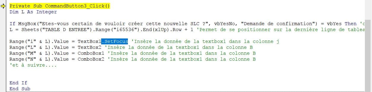

capture1
Elimine donc cette erreur !

Je viens de voir ton code VBA.
Dim L As Integer et L = Sheets("TABLE D ENTREE").Range(i65536).End(xlUp).Row + 1
Avec une version d'Excel supérieure à 2003, il vaut mieux que tu mettes :
Dim L As Long et L = Worksheets("TABLE D ENTREE").Range("I" & Rows.Count).End(xlUp).Row + 1

Tu nous montres à 21h28, une erreur de compilation due à la présence d'un SetFocus intempestif qui n'a rien à faire là (parce que c'est une méthode de l'objet, qui ne peut donc se trouver à droite d'un signe =) et qu'il faut donc supprimer.
Ensuite le reste doit fonctionner même si tes expressions Range ne sont pas qualifiées (pas de référence à la feuille) et te réserveront des surprises si la feuille active n'est pas celle qu'on croit ou a changé... (et si les commentaires sont en désaccord avec le code !)
Tout cela n'a strictement rien à voir avec quelque ENTER que ce soit , qu'il s'agisse de la touche Entrée (dont VBA n'a nul besoin) ou du dernier fantôme à la mode (que VBA traversera aussi sans difficulté).
