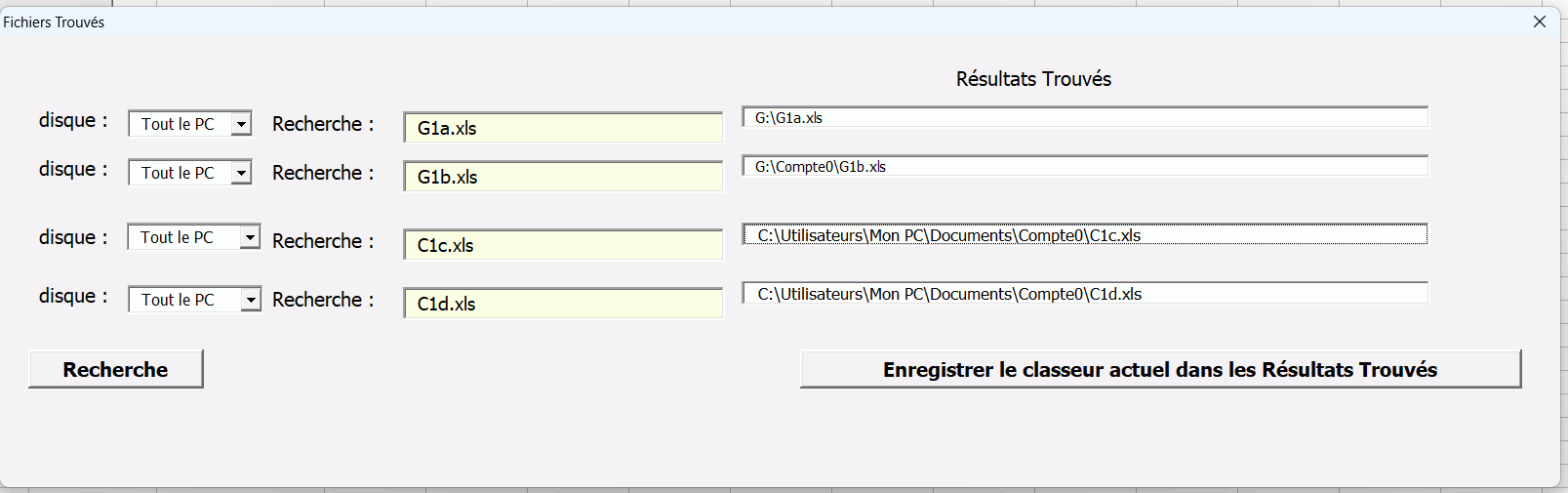

Bonjour , j'ai travaillé sur un userform pour saugarder des fichiers Excel que je recherche au préalable .
Pouvez vous m'aider pour épurer ces codes ?
Et aussi pour écrire le code pour enregistrer le classeur actuel dans les différents résultats trouvés ? Je ne vois pas trop comment faire.

Bonsoir , oui effectivement c'est un début de code que je voudrais adapter.
Lors de la fermeture d'un classeur nommé A1 , l'Userform s'ouvre. A ce moment il faudrait enregistrer ce classeur ouvert avec les noms des 4 fichiers des listboxs vers les chemins de ces listboxs.

Sev44, Si le but (que je ne comprends pas) est effectivement de sauvegarder le classeur actuel sous divers répertoires et noms. Alors que vous faut-il ?
Une petite fonction « GetFilesFullPath() » qui retourne un tableaux des différents chemins (seulement des listes déroulantes dont le type est "SaveFolderPath").

On Error GoTo Catch
Dim chemins As Variant
chemins = xlTools.GetFilesFullPath(frm:=Me)
If IsArray(chemins) Then
Dim i As Long
For i = LBound(chemins) To UBound(chemins)
Dim validPath As String
validPath = xlTools.GetValidFullPath(value:=chemins(i))
If validPath > vbNullString Then
ThisWorkbook.SaveCopyAs chemins(i)
Finally:
Exit Sub
Catch:
If Err.Number > 0 Then
' // Do something.
MsgBox "Oupss... Nous avons rencontré une erreur : " & Err.Number & _
" (" & Err.Description & ") dans la procédure CommandButton1_Click du Form UsfRechercherFic"
Resume Finally
End SubNe pas oublier de changer le .Tag des listes déroulantes concernées avec ceci par exemple "Type:=SaveFolderPath;DefaultValue:=Select..."
Pour ma part je ferais un test supplémentaire au niveau des listes déroulantes pour avertir si plusieurs chemins sont identiques.
Je ne teste pas ce genre de code, dites-nous en retour si c'est bon pour vous.
Edit : Dans CommandButton1_Click() J'ai modifié :
If IsArray(chemins) ThenIsEmpty pouvais renvoyer une information fausse. Il serait même préférable de concocter une petite fonction pour vérifier cela...
