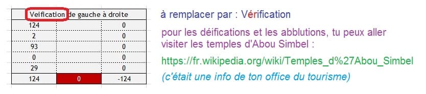

"pour tes liaisons, as-tu bien VEIFIÉ CHAQUE CARACTÈRE ?"
screen 3
ça serait dommage que tes liaisons foirent à cause d'une bête faute de frappe !
