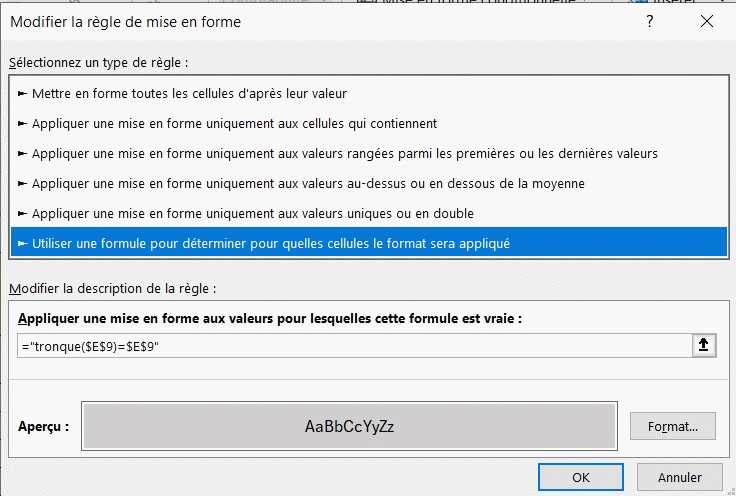

J'ai essayé avec une mise en forme conditionnelle (en comparant la partie entière de la cellule avec la valeur de la cellule) mais je ne sais pas pourquoi ça ne fonctionne pas :
sans titre

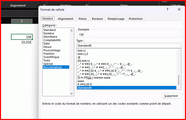

Je vous propose de tester la proposition suivante :
  1. Sélectionner la plage concernée,
  2. Choisir le format "standard"
  3. Dans le format personnalisé, ajouter € après Standard.
Merci beaucoup pour cette proposition mais ça m'enlève la seconde décimale lorsqu'il y a des centimes. Ça m'écrit "15,5€" alors que j'aimerais que ça écrive "15,50€".
