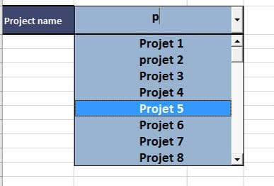

Voici ce que j'ai dans ma macro aujourd'hui:
Private Sub Combobox1_change()
With Feuil16
ComboBox1.ListFillRange = "Projectname"
Me.ComboBox1.DropDown
Ce que je cherche à faire (et qui fonctionne) c'est quand j'inscris des lettres dans la combobox1 je peux voir tous les projets qui ont ces lettres là. Par exemple, si je tape un "P" dans la combobox1 je vais pouvoir voir la liste de tous les projets qui ont un "P" dans leur nom (voir fichier joint "Résultat macro")
Tout ça fonctionne très bien et c'est très pratique quand on doit faire une sélection dans une liste très longue de projet plutôt que de le chercher sur une simple liste déroulante.
resultat macro

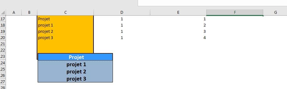

Mais j'ai un problème. A chaque fois que je suis sur une autre feuille, dès que j'effectue un calcul ou qu'une autre macro s'actualise j'ai la liste de la combobox qui apparaît en superposition de mes autres éléments. J'ai l'impression qu'en fait dès que quelque chose s'actualise dans le classeur la macro de la combobox se calcule aussi. Dans cette photo on peut voir un rectangle sur fond bleu apparaître en plein milieu de mon écran dès qu'un calcul (macro, formule, actualisation du fichier) est effectué dans le classeur.
mon probleme
Ce que j'aimerai faire mais je ne sais pas comment y arriver c'est que la macro ne s'effectue que quand je suis sur la feuille 16
et pas sur les autres pour justement éviter qu'il y ait ce rectangle qui apparaisse n'importe quand. J'avais pensé à empêcher l’événement "change" quand je ne suis pas sur la feuille de la combobox ou bien alors empêcher que cette macro s'effectue si je suis sur une autre feuille. C'est ce que j'avais essayé de faire en mettant "With Feuil16" au départ de la macro mais ça ne change rien du tout.

Quand on écrit par exemple "Projet 1" dans la combobox et qu'on valide elle va me proposer tous les projets avec le mot "Projet 1" dedans. Si maintenant on va dans la feuille Tableau Comparatif et qu'on clique sur une cellule il y a une macro qui s'active et qui met en évidence la ligne et la colonne de la cellule sélectionnée. En faisant ça on peut s'apercevoir qu'il y a la liste déroulante de la combobox qui apparait au milieu de l'écran.
Autre exemple , si on se positionne sur une formule du total et qu'on fait modifier la formule, quand on va appuyer sur "Entrée" la liste déroulante de la combobox va apparaitre de nouveau.
C'est la même chose qu'il se passe quand on se positionne sur une formule de la feuille paramètre.
