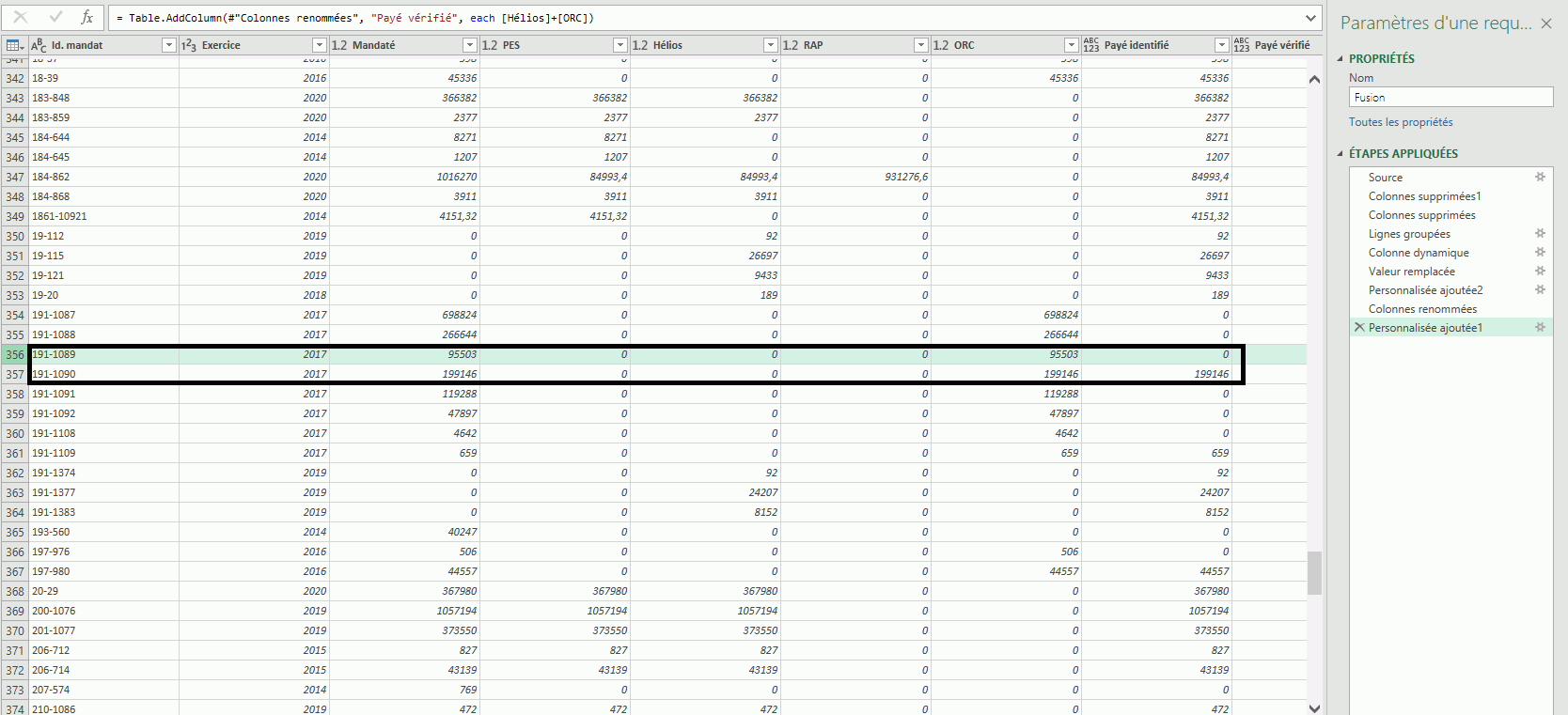

Je ré-ouvre ce message car je suis confronté à une incohérence que je n'arrive pas à identifier.
Dans la même configuration de données, la requête me renvoie en "payé identifié" deux traitements distincts en résultat, exemple pour les lignes 191-1089 et 191-1090. Ce n'est pas logique puisque je devrais avoir le montant [ORC].
Ma requête "Payé identifié" est :
if [Hélios]+[PES]+[ORC]+[RAP]=0 then 0
else if [Mandaté]=0 then [Hélios]
else if [Mandaté]=[Hélios] then [Hélios]
else if [Mandaté]=[ORC] then [ORC]
else if [Mandaté]=[RAP] then 0
else if [Mandaté]=[PES] then [PES]
else if [Hélios]>=[PES] then [Hélios]
else if [PES]>[Hélios] then [PES]
else 0
et voici l'impression d'écran.
Je suis remonté dans mes tables et je ne trouve pas de discordance entre ces lignes? comment peut-on expliquer et résoudre cela?

Joins un extrait de ton fichier avec l'anomalie.
Voici un extrait, n'y a-t-il pas une limite d'emplois de conditions?

Ton nouveau fichier ne comprend pas la source des données !
Sinon, la mise à jour de ma proposition avec la formule modifiée et l'introduction de montants OCR = Mandaté.
Cela semble être correct !?
18exemple.xlsx (94.55 Ko)
Qu'est-ce que tu as modifié dans la formule? je joue au jeu des comparaisons mais ne trouve pas !
Merci pour le coup de main en tous cas
J'ai trouvé l'erreur dans mon fichier source. La requête qui fusionne des tables excel génère une anomalie en important certains montants, ex :
85,07 dans mon fichier source devient 85.07999999999999 dans power query.
Je ne comprends pas pourquoi cependant. Je vais ouvrir un autre sujet car ça n'a pas de rapport avec la question soulevée précédemment. Merci encore
