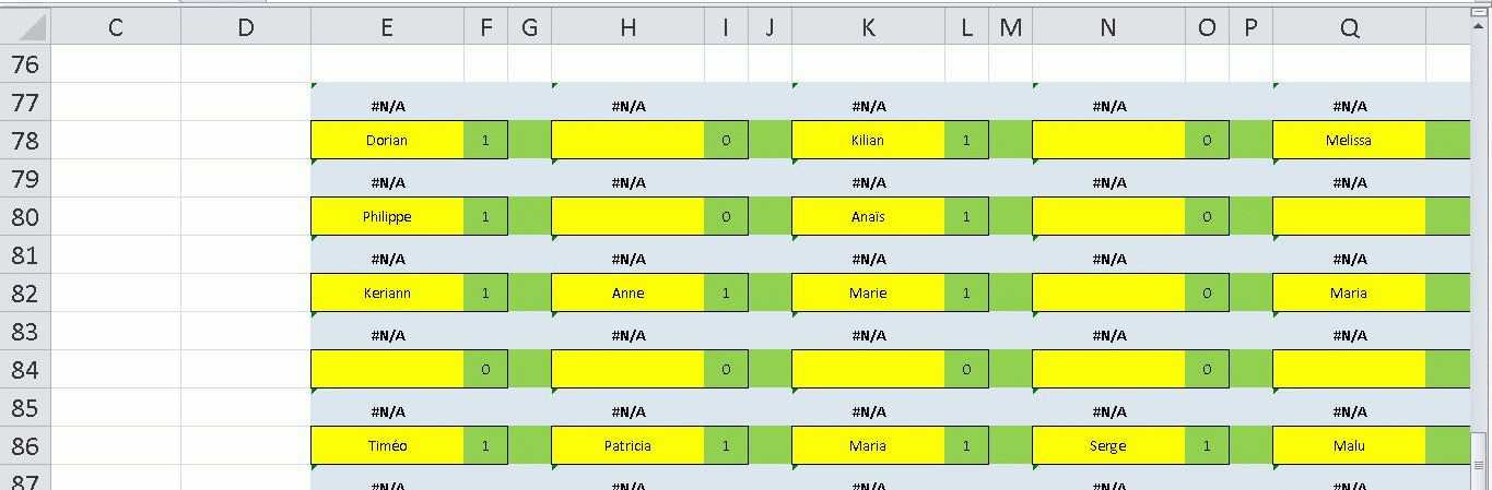

Une macro qui effacerait le contenu de certaines cellules de mon tableau, mais pas toute justement.
La plage de cellules de mon tableau E78 : BM182
Donc effacer le contenu en partant de la cellule E78:
Pour les lignes: de 78:182 mais 1 ligne sur 2 ( effacer le contenu des cellules des lignes 78, 80, 82, ...182)
Pour les colonnes: de E:BM mais 1 colonne sur 3 ( effacer le contenu des cellules des colonnes E, H, K,N, ...BM)
Exemple: les cellules jaunes ci-dessous sont à effacer.
exemple1
Bonjour LionSleep,
A condition que la feuille active soit celle avec le tableau ce code doit fonctionner:
Sub EffacerTableau()
For i = 78 To 182 Step 2
For j = 5 To 65 Step 3
Cells(i, j).ClearContents
Next j
EDIT, si vous avez besoin d'un code plus "passe partout" on pourrais se baser sur la couleur de la cellule pour détecter si la cellule doit être supprimée.

For a = 78 To 182 Step 2
For b = 5 To 65 Step 3
Cells(a, b).ClearContents
Next b
Next a
