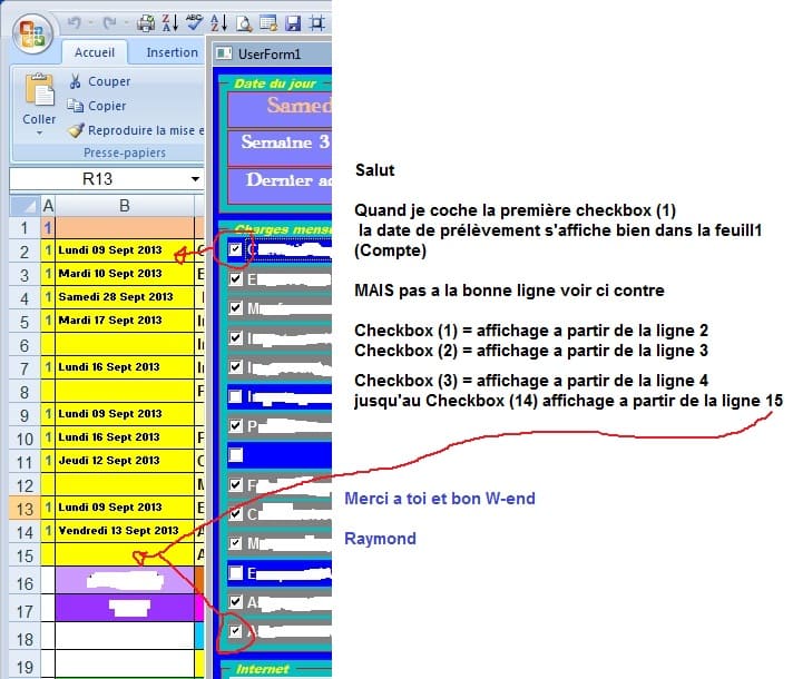

Je ne vais pas créer un autre post car le petit soucis que je me suis apercu en faisant la manipulation de la formule que tu a faites
fais parti du mème programme.
J'explique le soucis si tu veux bien regarder et tu as du temps a me consacrer, voir svp photo ci-jointe
j'ai mis les explications, les cellules A1 et B1 ne doivent rien contenir, je n'ai pas trouver ce qui cloche.
Le code se trouve dans module de classe, Module MdCCheckbox
Merci a toi Banzai64 bonne fin d'après midi
Cordialement Raymond
erreur
Pas facile car il faudrait se replonger dans le code
Modifies la lignes surlignée dans le module de classe
  With Sheets("Compte")
    If Bouton.Value = True Then
      If .Cells(Lig, "B") <> "" Then                 ' Quelque chose d'inscrit en colonne B
        ULab399.Caption = WorksheetFunction.Proper(Format(.Cells(Lig, "B"), "Dddd dd Mmm yyyy"))
        ULab399.Caption = WorksheetFunction.Proper(Format(Date, "Dddd dd Mmm yyyy"))
      If Val(Ws.Cells(Lig, 5 + Col)) <> 0 Then
        UserForm1.Controls("Checkbox" & 1 + Lig - 1).BackColor = &H808080
Bonsoir Banzai64
Merci pour ta réponse c'est sympa.
Effectivement me suis remis dedans et j'ai essayer aussi depuis un moment et je ni suis pas parvenu.
ta modification, fait afficher en première ligne, donc pas bon.
je continue a regarder peut etre, j'arrive va savoir
bonne soirée a toi Banzai64
Cdlt Ray
Bonsoir
Expliques ce que tu veux, je pensais que tu voulais la CheckBox1 dans la ligne 1, la 2 dans la ligne 2 etc ...
Bonjour a tous, Forum bonjour
Bonjour Banzai64,
Merci a toi d'avoir regarder le code
IL ne doit rien y avoir dans les cellules A1 et B1
Donc lorsque que je clic (coche) sur le checkbox (1) l'affichage de la date doit se faire a partir de la ligne (2)
Si je clic sur le checkbox (2) l'affichage de la date doit se faire sur la ligne (3)
Si je clic sur le checkbox (3) l'affichage de la date doit se faire sur la ligne (4)
Si je clic sur le checkbox (4) l'affichage de la date doit se faire sur la ligne (5)
Etc Etc Etc
Je t'ai fait une autre photo voir svp ci-joint
Merci a toi et très bon Dimanche
Cdlt Ray
