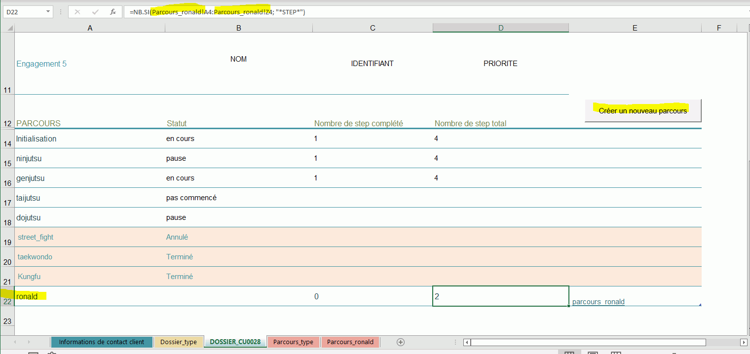

Je souhaiterais lorsque je crée un nouveau parcours en appuyant sur le bouton correspondant (en haut à droit en jaune) ( qui m'ouvre un formulaire où je rentre le nom de mon nouveau parcours) ecrire dans les cellules correspondantes aux colonnes "Nombres de step complété" et "Nombre de step total" la formule que j'ai surligné en jaune, mais avec le bon nom de parcours.
Exemple, je crée un parcours "exemple" à la suite du parcours ronald : je souhaiterais qu'en C23 soit rempli la formule comme suit : "=NB.SI(Parcours_exemple!A14:Parcours_exemple!Z14; "100%")"
et qu'en D23 il y ait la formule comme surligné le screen joint avec "Parcours_exemple" au lieu de "Parcours_Ronald".

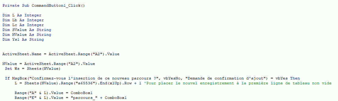

D'un point de vue VBA, voici mon code lorsque je créer mon nouveau parcours (pardonnez le code un peu fouilli et non opti, j'essaie des tonnes de choses et laisse pas mal de code en commentaire (désolé pour le trait jaune c'était une erreur).
image image
En faisant comme cela, je récupère des valeurs telles que je le souhaite 1 fois, à la création de la ligne du parcours; mais je n'ai pas l'auto update que je souhaite, à savoir que dès qu'un step est crée ou complété cela augmente le compteur correspondant.
Je cherche donc à écrire la formule avec le nouveau nom de parcours ("Parcours_" + ComboBox1 en terme de code) en Range' ("C" & L).Value et Range ("D" & L).Value.

C'est pour cela que j'utilise donc une formule excel qui compte le nombre d’occurrence de l'expression "STEP" sur la ligne 4 et l'occurrence de l'expression "100" ligne 14 pour récupérer les données qui m’intéressent.
