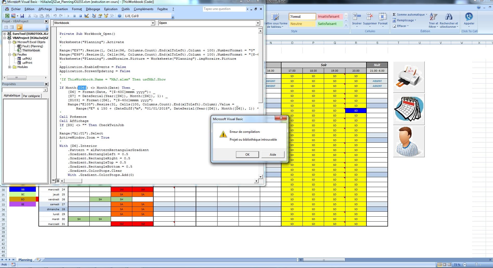

il arrivait sur certains plannings de patient en Maître, au mois de novembre, que des infos s'affichent (chanfrein de commentaire, désolé j'ai oublié le nom) comme quoi le soignant sélectionné n'est pas dispo pour tel créneau horaire, car déjà présent ailleurs. Le bémol, c’est que c'est hors planning, sur la ligne 38 que ceux ci s'affichent. (et évidemment je suis allé vérifié, personne n’était planifié hors créneau horaire)
Je ne peux pas être plus clair et te dire précisément quel planning maître avec quel soignant, tout simplement parce que depuis l'ordi sur lequel je travaille qui n'est pas le même que l'ordinateur de ma génitrice, mais qui utilise aussi la version de Excel 2007 : j'ai carrément une erreur à l'ouverture du planning téléchargé depuis ton lien (chose que je n'avais pas depuis l'ordi de la madre).
Voici une capture de l'écran quand l'erreur s'affiche.

Je reprendrais les tests si tu arrives à me dire comment faire pour ça fonctionne sur tous les ordinateurs, sinon je ferai ça des que je repasse chez la mère.

Salut Joless,
j'ai eu ce problème 20 X en passant d'un ordinateur à l'autre sans comprendre le problème : encore un souci avec ces foutues dates!
Je n'ai activé aucune option particulière.
Tu peux vérifier, à partir de l'éditeur VBA (ALT-F11 pour y accéder), menu OUTILS -> Références..., la présence de :
  • VB for application :
  • MS Excel xx Object library ;
  • OLE automation ;
  • MS Forms 2.0 Object library ;
  • MS Windows Common controls 6.0
et les cocher dans la liste si absent, voire décocher l'option signalant une absence de composant (si mes souvenirs sont bons car j'ai déjà eu à faire cette dernière idiotie).

J'ai vérifié dans l'éditeur VBA, j'ai bien les 5 premiers de coché mais le 6éme est coché :
" MANQUANT : Microsoft Windows Common Controls 6.0 (SP6) " et dans la liste des non-cochés, par ordre alphabétique, il n'y figure pas.
Je peux rajouter la référence à excel tu penses ?
