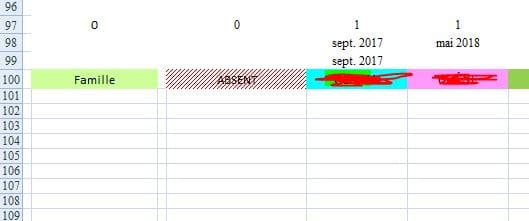

- La BDD se présente ainsi :

merci pour l'image mais c'est surtout le structure de la BDD que je voulais vérifier...
- un nom par cellule ?
* Aminata
* Mireille
  • ?/Aminata/?
  • !|Mireille|!
... ainsi que la première ligne de cette BDD (mois de septembre).

Bonsoir curulis57,
désolé pour la photo :s
mais du coup je n'ai pas compris où trouver l'info !
