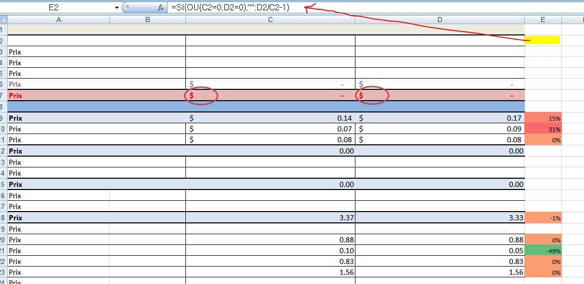

1 - Tu as une erreur #REF en C7 et D7 - Formule à corriger.
2 - Modifie ta formule en E2 et tu la tires vers le bas (C et D ne sont pas vides car pour la plupart elles contiennent une formule)
=SI(OU(C2=0;D2=0);"";D2/C2-1)
Amicalement
Nad

Et bien par exemple dans le fichier joint, mes cellules renvoie une erreur de valeur (D8 par exemple). Mes cellules B8 et C8 seront soit vides soit remplies avec du texte .
Donc je peux supprimer les formules à la main pour les cellules qui contiennent du texte, mais il y a peut-être un moyen d'automatiser ça ?
Re
Oui : on teste également les cellules contenant du texte
=SI(OU(ESTTEXTE(B8);ESTTEXTE(C8);$B8=0;C8=0);"";C8/$B8-1)
Et surtout, pour que tes sous-totaux fonctionnent toujours, ne pas supprimer les lignes dont tu n'aurais pas besoin ; tu les masques à la place.
Amicalement
Nad
