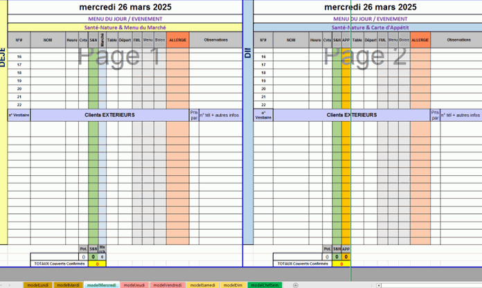

Voici une copie écran du fichier en place présentant un jour avec déjeuner et diner et chaque jour est différent pour les menus
j'aimerais que cette semaine avec les 8 modèles se répète en boucle sur la période du 20/03/25 - 27/11/25
et nous la mettrons chaque jour à jour sans écraser les données des précédentes feuilles d'où les 360 feuilles enfin moins
j'espère que cela vous donne une idée plus précise de ce que j'essai de faire
merci
