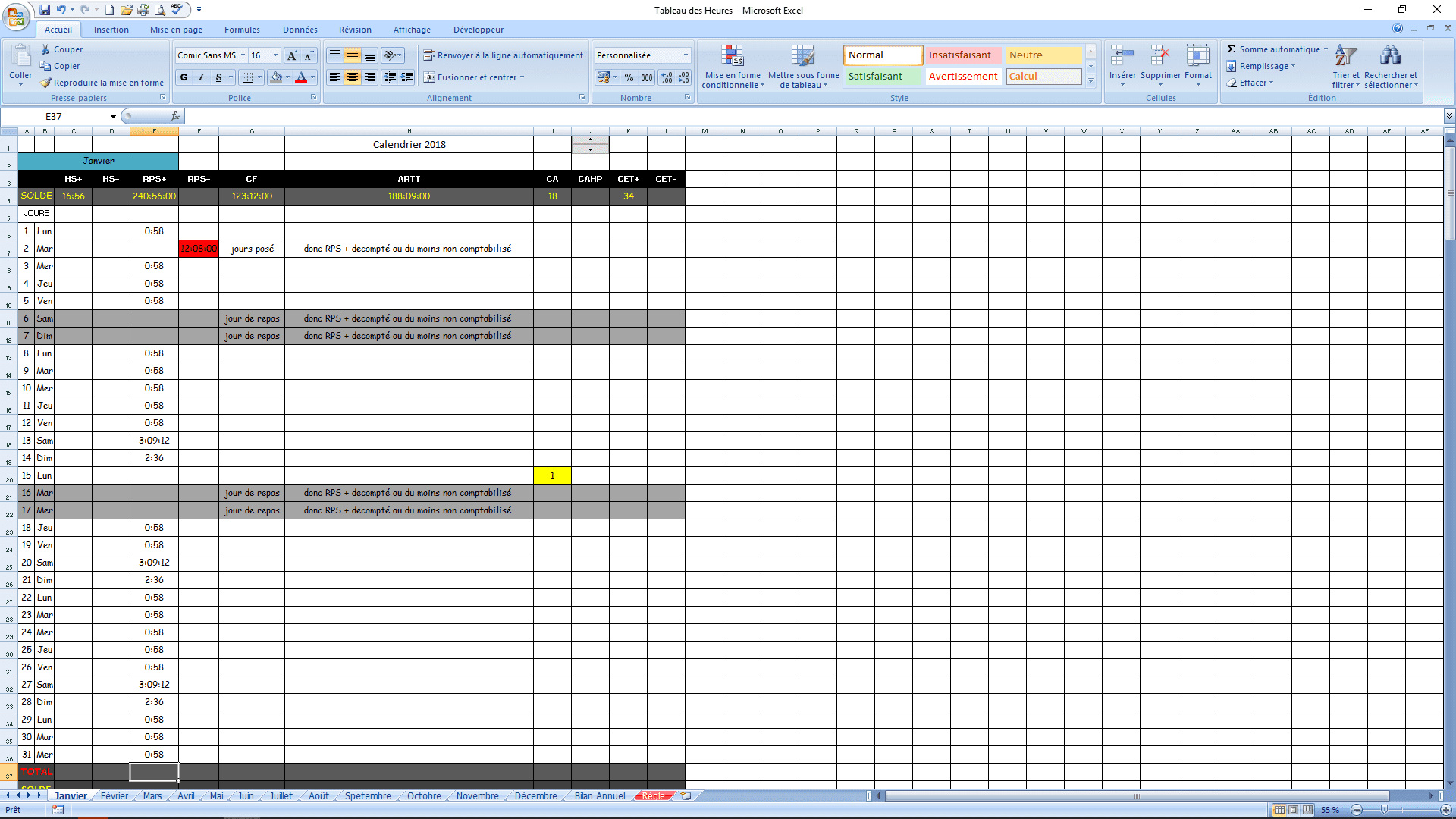

Voilà je te donne un exemple de se qui peux arrivé, ca pour chaque jour car comme je t'ai dit je travaille en cyclique si tu veux que je te donne le cycle je peux le faite
Idem a la fin de la feuille tu as total donc la somme des rps + gagne la somme des RPS - et dans sodes le totale des RPS + (-) les RPS -
et que la somme qu'il y a en bas de la feuille se reporte sur le solde du début de mois qui suit
capture d ecran 2018 12 17 01 56 41
tien va en fin des feuille tu trouveras une feuille avec marque règle comme tu m'as dire de faire mais après je ne comprend pas la suite de ce qu'il faut faire

En fait ce calendrier me servira surtout à comptabiliser tout mes différends congés, c'est pour cela que je l'ai fait mois par mois, avec un récapitulatif à la fin des 12 mois.
Je voudrais arrivé à faire comme l'exemples que je t'es donné, a savoir quand le jour est grise que les RPS + ne soit pas comptabilisé et Idem quand je pose un jour de congé quel qu'il soit.
Mais que je puis voir les heures qui se cumule et que ca se reporte d'un mois sur l'autre.

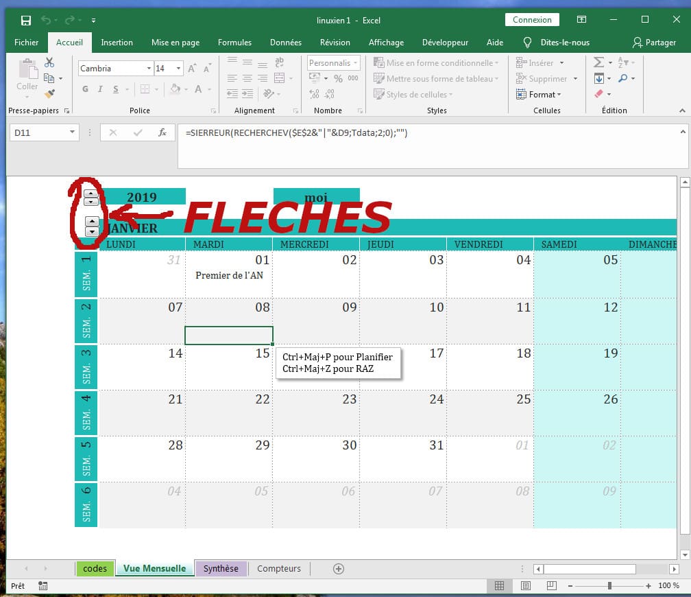

Linuxien a écrit : ↑Hier, 12:54
Ok, alors pourrais faire un mixe des 2 tableau ? je m’explique :
Prendre mon tableau avec le format, mais avec ton idée l’année sur une seul page (comme tu as fait avec les flèches),
Steelson » Hier, 23:02
elles sont où les flèches ?
fleches
dans ton tableau ... où mets-tu le "code" qui donnera la valeur (c'est le titre du sujet que tu as mis) ?
Et bien dans le petit tableau que tu m'as fait faire sur la page règles
