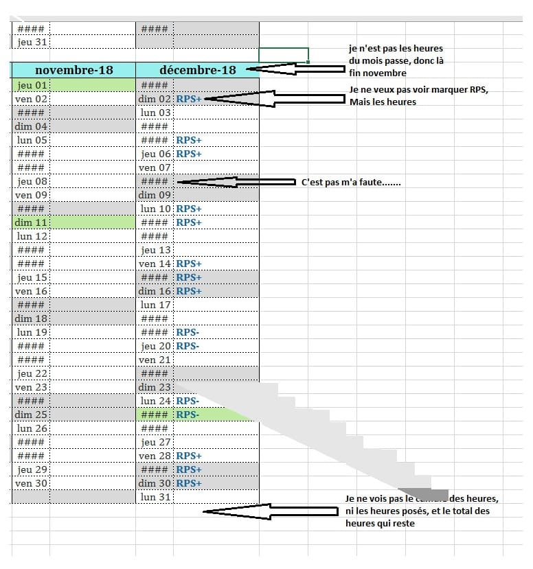

De plus je n'arrive pas à faire le totale des heures
sans titre
Ce n'est pas ta faute ... mais moi je les vois correctement ! alors ou bien tu as touché à la définition de l'écran, ou à la police, ou à rien mais il est facile de double-cliquer sur une colonne pour l'ajuster correctement, je considère que c'est quand même un peu de la mauvaise foi de ta part.

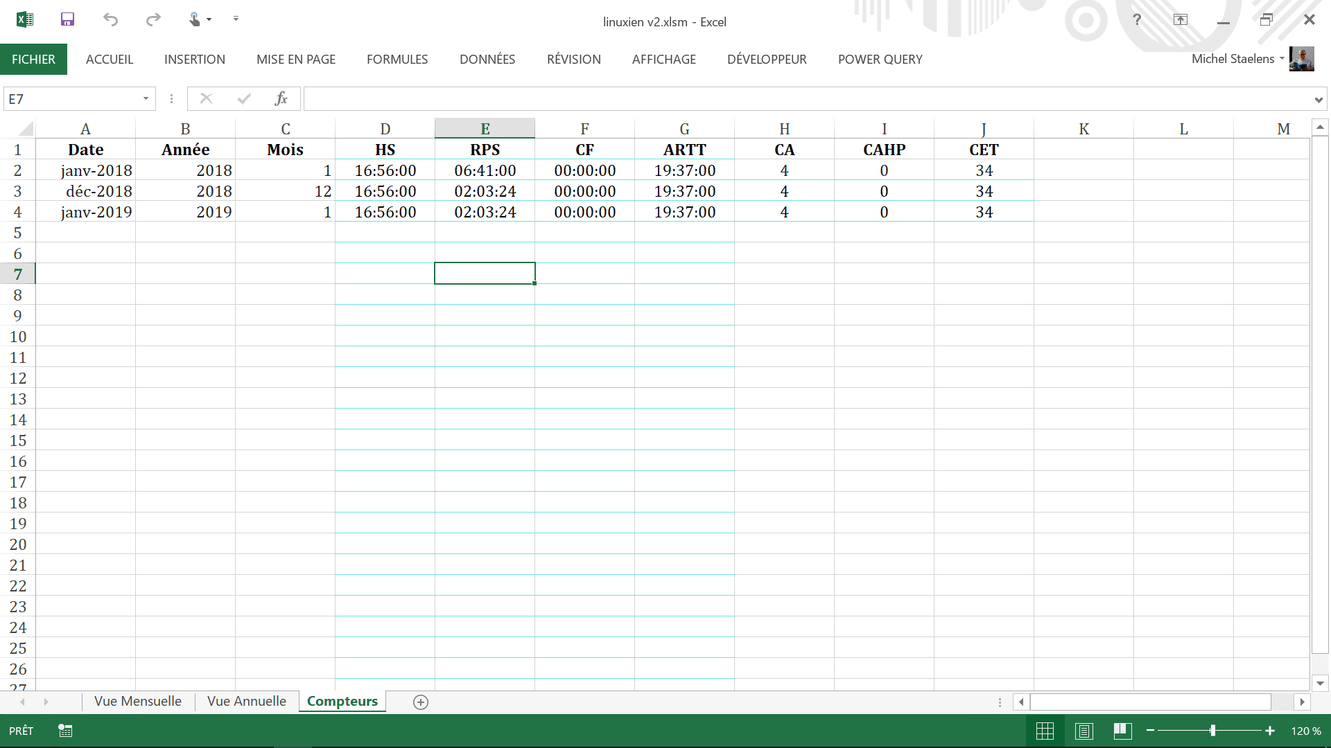

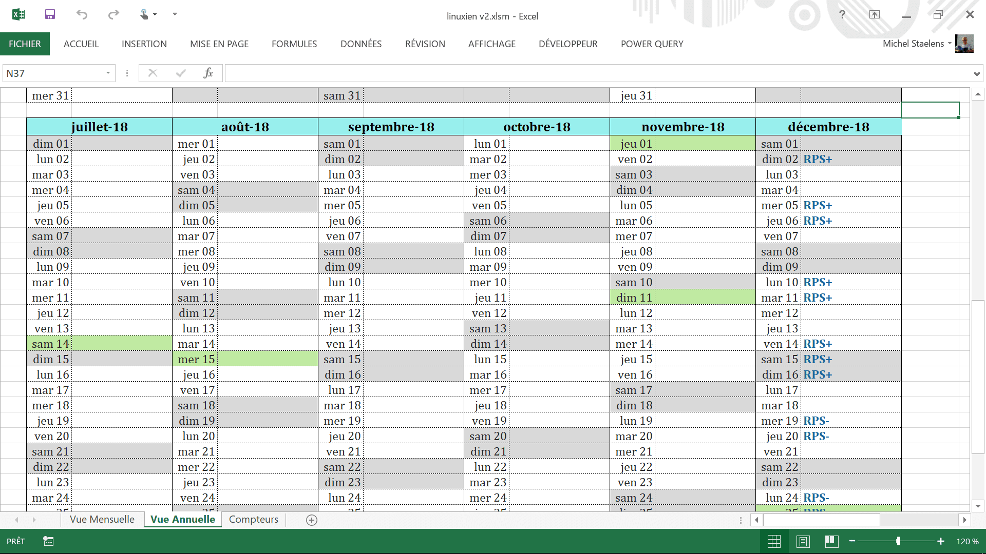

Pour le reste, j'ai toujours dit que mon but était de montrer ce que l'on pouvait faire avec un seul onglet, en donnant comme tu le demandes la vision annuelle, et de donner une valeur à un texte (c'est le titre du sujet) ... la valeur mensuelle est dans un tableau croisé dynamique et est repris mois par mois dans un onglet particulier
capture d ecran 351
Maintenant, voilà tout, c'est ma proposition et tu as tout à fait le droit de la prendre ou de la jeter.
