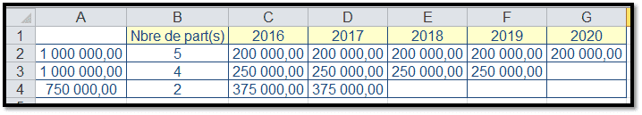

Bonjour le forum,
C2 :
=SI(COLONNE()-2>$B2;"";$A2/$B2)
repartition
@mbpp
Il n'est pas précisé la présence d'une colonne Nb de part mais peut-être y a-t-il une colonne pour indiquer l'année cible ou l'objectif doit être atteint.
Ferrand

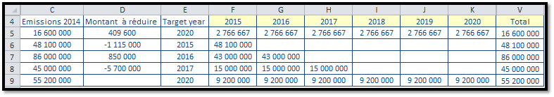

Je viens de travailler sur ton fichier joint (sans voir la précision : ""montant à répartir est en colonne D"
F5 :
=SI(E5=2015;$C5;SI(F$4>$E5;"";$C5/($E5-$F$4+1)))
Donc : à adapter.
repartition 2
Une autre option :
En F5 : [b]=SI($E5>=F$4;SI(F$4=$E5;$D5-SOMME($E5:E5)+$E5;ARRONDI($D5/(EQUIV($E5;$4:$4;0)-5);0));"")
[/b]
à tirer jusqu'en J5, puis tirer la ligne jusqu'à la ligne 32 (elle se recopie sur l'ensemble de ton tableau).
Cette formule arrondit à l'unité le résultat de la division, mais pour la dernière année assure l'équilibre en procédant à la différence du total et de la somme des années antérieures.
Une ligne est en erreur parce que la colonne année cible contient une chaîne, à toi de rétablir une année. La formule peut se prolonger au-delà de 2030 si tu étends ton tableau.
Ferrand
Formules adaptées à la dernière condition indiquée.
6repartition.xlsx (27.37 Ko)
merci bcp, mais ta fonction m'indique en dernière année le total. J'ai gardé la première (celle avec colonne()-) qui fonctionne très bien pour ce dont j'ai besoin.

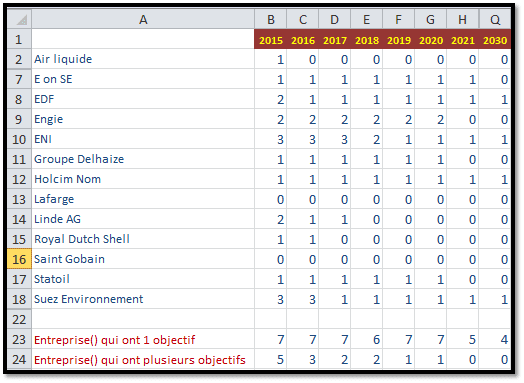

J'ai pu avoir le nombre d'objectifs par année. Cependant, certaines boites (ENI par ex) en on plusieurs
Auriez vous une idée d'un moyen pour obtenir le nombre d'entreprises ayant un ou des objectifs par année ?
Merci d'avance
9classeur2.xlsx (32.76 Ko)
Merci pour cette dernière question : quel boulot !!!
1. Feuil2 : puisque tu ne tiens plus compte des sommes négatives de la colonne E :
H65 : =NB.SI(H36:H63;">0")
2. Feuil 2 : C36:C63 : supprimer toutes les fusions de cellules.
ENI (par ex.) doit être indiqué en : C41:C43
3. Feuil 3 : voir pièce jointe (quelques lignes et colonnes masquées pour la taille de l'image).
B2 :
=NB.SI.ENS(Feuil2!$C$36:$C$63;$A2;Feuil2!H$36:H$63;">0")
