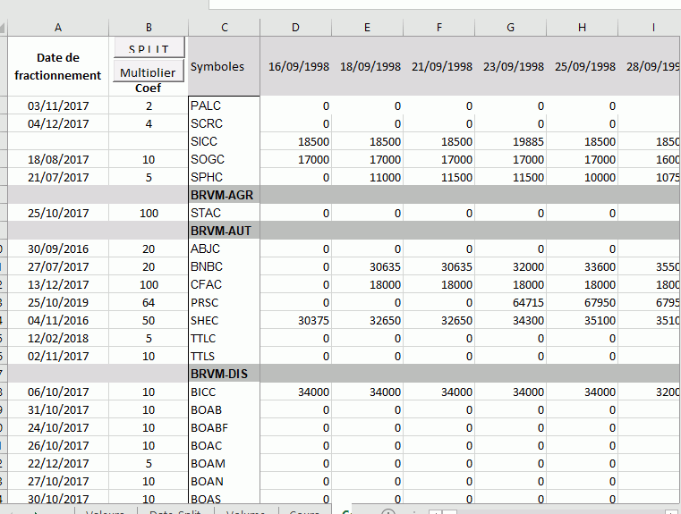

Pour raison de mise en forme et avoir plus de données à droite de la matrice, j'ai dû réadapter mon fichier. J'ai dû mettre les date et coef de split en début de la matrice.
nouveau
J'ai essayé de réadapter le code en remplaçant par les anciennes références par les nouvelles mais je me plante au niveau des variables x et y dans le code

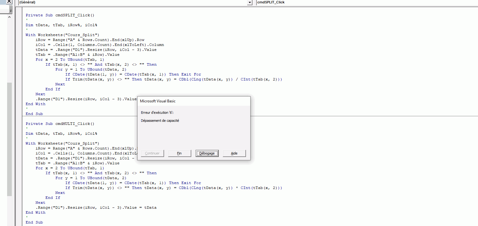

J'ai mis le code dans mon fichier final mais il me mets le message suivant quand je veux exécuter le code.
Mon fichier final comporte plus de 5000 colonnes et il est très lourd donc raison pour laquelle j'ai dû couper une partie. Dois je changer quelque chose dans le code?

Salut BidExcel,
probablement, d'après mes lectures, un problème de RAM insuffisante pour stocker le tableau complet, sans certitude...
Combien de lignes et de colonnes (5000 évolutives sans doute?) en tout ?
