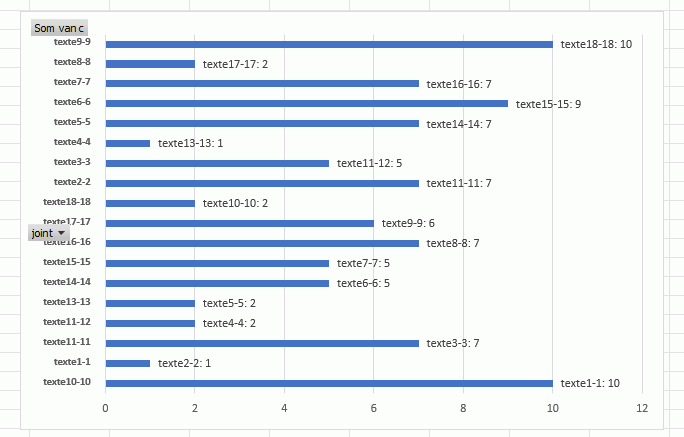

bonjour,
* Vous pouvez ajouter une colonne qui joint les 2 autres colonnes et l'utiliser dans le TCD
ou
* vous pouvez ajouter cela aux labels de la série

schermafbeelding 2022 06 01 092958

les TCD sont difficile à manipuler, les possibilités sont limités.
Avec une deviation, copier les données du TCD vers une plage normale et puis créer un graphique qui satisfait vos désirs, c'est possible ....
Vous avez Version excel 2021-365 ?
un macro "tcd" qui ce lance quand le TCD change et copie le databodyrange du tcd vers une nouvelle plage et puis le graph ...

bonjour,
si cela peut vous aider, une solution sans ce TCD, un macro qui fait la même chose directement dans un tableau et avec un graph normal ...
29ximum.xlsb (36.10 Ko)
