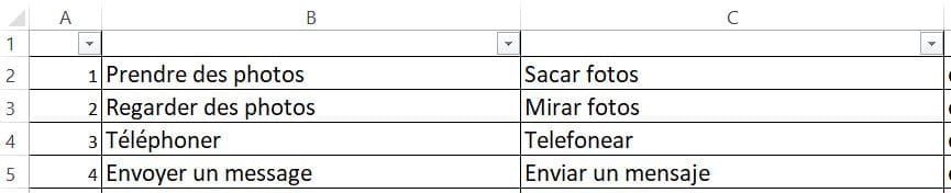

Disposer au hasard des lignes
J'ai un document excel sur lequel j'ai recensé du vocabulaire espagnol que je souhaiterais mettre dans le désordre
Il se présente comme ceci
//A////////////B/////////////////////C
1/Mot n°1/Mot en français1/Mot en espagnol1
2/Mot n°2/Mot en français2/Mot en espagnol2
3/Mot n°3/Mot en français3/Mot en espagnol3
4/Mot n°4/Mot en français4/Mot en espagnol4
5/Mot n°5/Mot en français5/Mot en espagnol5
Et je souhaiterais que cela se transforme par exemple comme cela
Voire encore mieux mais l'option ci-dessous serait suffisante
4/Mot n°4////[CASE VIDE]/////Mot en espagnol4
2/Mot n°2/Mot en français2////[CASE VIDE]
5/Mot n°5/Mot en français5////[CASE VIDE]
1/Mot n°1////[CASE VIDE]////Mot en espagnol1
3/Mot n°3/Mot en français3////[CASE VIDE]
