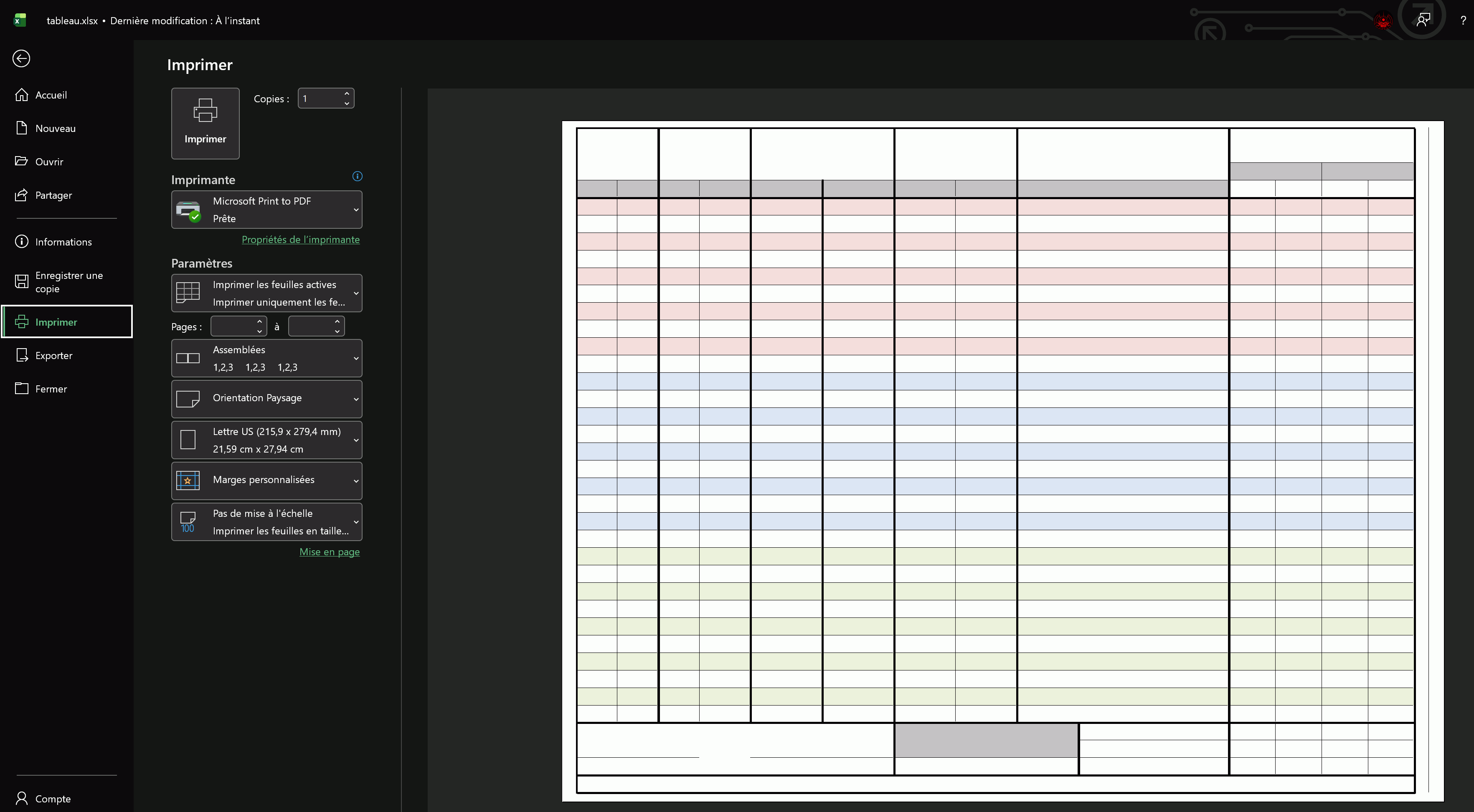

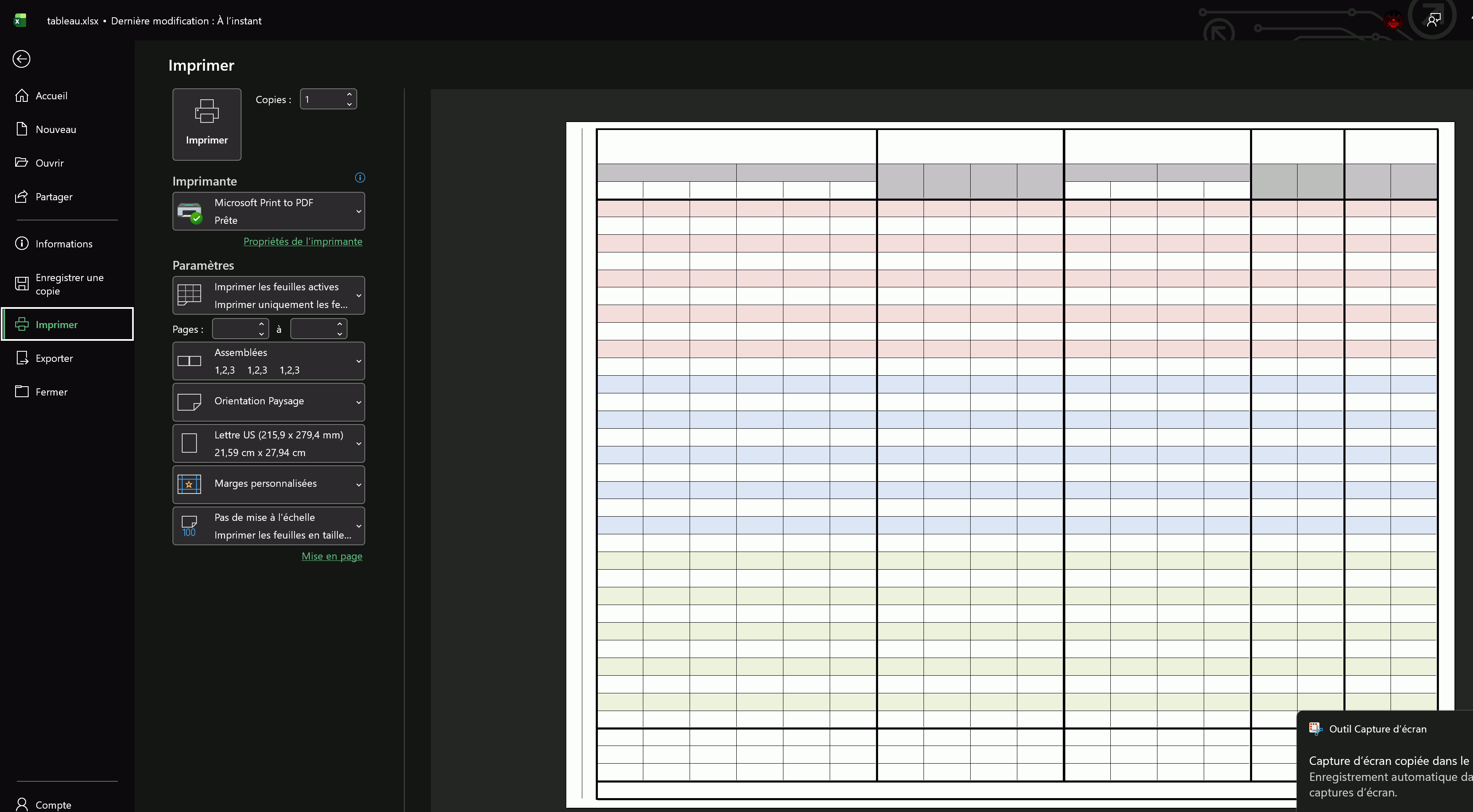

Je cherche à imprimer mon logbook d'aviation, je souhaite avoir la moitié du tableau sur la page de gauche et l'autre moitié sur la page de droite.
Pour se faire, j'ai crée des sauts de pages et dimensionné les lignes et les colonnes manuellement pour les ajuster parfaitement à la feuille.
Je vis au Canada, donc le format du papier est bien Lettre US.
Dans l’aperçu avant impression, le résultat que je suis sensé avoir est parfait comme vous pouvez le voir sur les captures d'écran (la fine ligne noire sur le côté est là pour visualiser où va se trouver la reliure) :
droite gauche
Le problème c'est que lorsque j'imprime vers PDF ou que j'exporte vers PDF, des marges non désirée apparaissent sur le côté gauche et décentre complètement le tableau comme vous pouvez voir dans le PDF en pièce jointe :

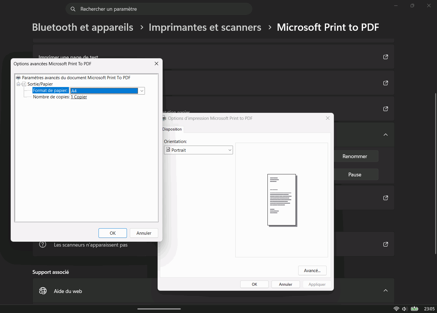

Wow j'ai répondu à ma question en la posant... je suis content mais très frustré de découvrir ça que maintenant.
Il y avait bien un paramètre caché dans les settings de windows....
capture d ecran 2026 05 09 230538
Le problème est pour l'instant résolu, je posterai si jamais j'ai toujours des problèmes.
