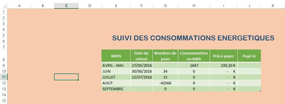

Je fais un tableau de suivi des consommations énergétiques, pour cela j'indique une colonne "date du relevé" et une "nombre de jours" dans mon tableau,
Lorsqu'on soustrait la date du nouveau relevé avec celle de l'ancien nous obtenons la différence de jours, pour cela il n'y a pas de problème, mais si aucune date est inscrite dans la cellule du relevé des mois suivants, la cellule "nombre de jours" indique "-00000", est c'est pas très beau quand on présente le tableau.
Je souhaiterai une formule qui permet de laisser la case "nombre de jours" vide quand la date du relevé des mois suivants n'est pas inscrite. Je pense qu'une simple formule SI devrait marcher mais je ne sais pas comment indiquer la date (puisque celle-ci n'est pas prévue) =si(F12=00/00/000;F12-F11;"")

simplement
=si(F12="";"";F12-F11)
bonsoir
si(f12="";"";f12-f11)
ou alors en mieux
=max(f12;f11)-f11
si f12 est vide cela f11-f11 donc 0 et tu mets au format perso : standard;std ;"" pour annuler (visuellement ) les 0
