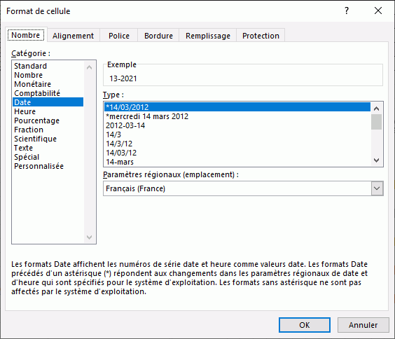

Le but est de représenter mes tâches et leur avancement sous forme d'un graphique de GANTT exprimé en semaine AAAA/SS (ex:2021/50). Je n'arrive pas en prendre en compte l'année + semaine dans mon graphe et donc ma tache 1 prévu en 2020 se retrouve en dernière position.
J'ai essayé de transformer toutes mes dates et durées au format "date" mais impossible de faire apparaitre les N°semaine plutôt que les dates dans un graphe EXCEL. Le code de format suivant : AAAA/SS n'est pas prévu dans EXCEL.

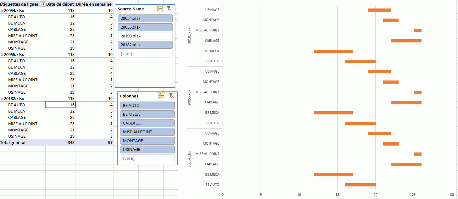

Pour faire de la gestion multi-projet, je souhaitais utiliser un graphique croisé dynamique pour bénéficier de tous les fonctionnalités de filtres et synchronisations.

Je pense qu'il faut que je reste au format date pour basculer sur l'année suivante dés que l'on dépasse 52 semaines. Mais sur le graphique impossible de changer le format date en semaine.
Est-ce que quelqu'un sait si on peut-on ajouter le format de date suivant : AAAA/SS (ex: 2010/50) à la liste EXCEL ? 2020 11 27 20h07 01
Voici un exemple de Gantt avec plusieurs échelles dont en semaines. Avec affichage par projets/étapes/opérateurs/...
Ici on peut intégrer les jours de fermeture (vacances, ponts, ...)
