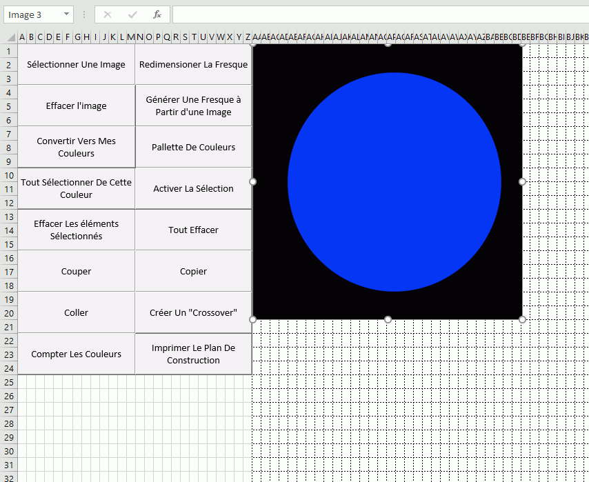

J’importe la photo :
capture2
Je génère, la photo reste en couleur, mais les cellules Excel de derrière ne se colorisent pas.

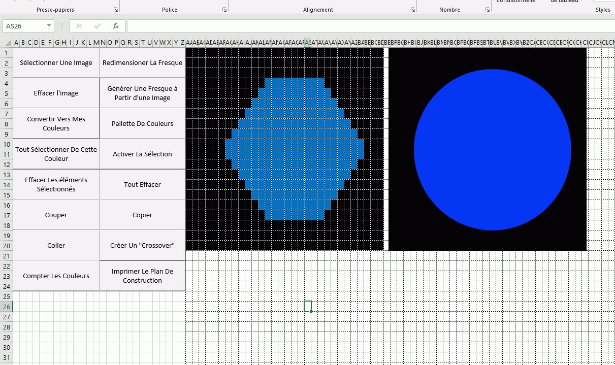

Alors que je devrais avoir ce résultat-là quand je fais glisser la photo de sa zone ( j’ai fait ça vite fait pour que vous compreniez mieux, cela ne ressemble à rien on est d’accord).
capture4

Bas écouter je viens de le tester l'option sur la 1er page marche en effet, elle est un peu plus lente qu'avant mais cela reste un détail.

je viens de tester l'ensemble des boutons sur la page 1 une tout me semble parfait.

Bon, pour la vitesse, le fichier ci dessous va bien :
Effacé par LouReeD
Le principe : copie de l'écran en mémoire, scan de l'image qui est en mémoire pour la recopie des couleur dans les cellule, avec l'image choisie, moins de 1 seconde pour 47 colonnes et 41 lignes !

Voici un fichier :
il suffit d'importer une image, de régler sa taille à l'écran : plus elle est grande et moins elle sera pixélisée.
Un comptage de "forme" est fait sur la feuille et s'il ne correspond pas "à l'attente" alors un message en informe l'utilisateur et le processus est abandonné.
Une routine de comptage de couleur avertie s'il y en a de trop et informe que cela peut nuire à la qualité de sortie de la mosaïque.
Il y a donc là la possibilité d'annuler le processus.
En fin de processus, un message vous indique le temps passé puis le nombre de colonne et de ligne qu'occupe la fresque.

Je viens de regarder de plus prés ce fichier, et en effet il va très très vite, chez moi il y a juste une attente (comme si excel ramait) avant de valider le nombre de couleurs. Une fois valider cette étape en presque 1 seconde la mosaïc est créée c'est super.
C'est même incroyable
Vivi
Le temps de latence est du au scan de l'image avec mise en mémoire des différente couleur qui la compose afin de prévenir qu'il peut y avoir des "trous" car Excel ne peut afficher plus d'environ 16000 mise en forme différente, donc une image avec plus de 16000 couleur ne sera pas complète, il y aura des cellules vides.
En plus, comme le travaille se fait sur une image en mémoire, et qu'il y a le DoEvents, l'utilisateur pendant le traitement peut faire autre chose... Mais pour cela il faudra modifier le ciblage de la feuille résultat en modifiant "ActiveSheet" par Sheets(1) par exemple, comme cela si l'utilisateur change de feuille c'est tout de même la feuille 1 qui recevra les informations de couleur. Dans ce cas également il faudra supprimer l'instruction screenupdating.
