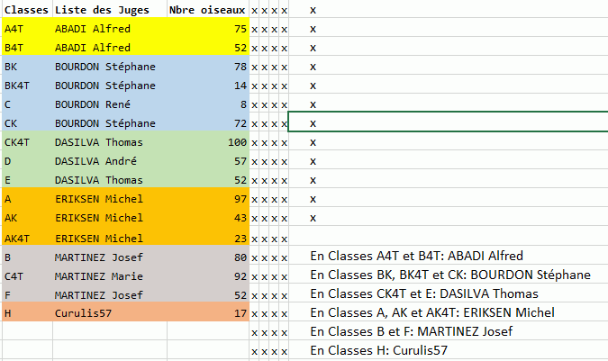

bien qu'on marche sur des oeufs (aucune idée des process et des données alentour), une version améliorée à tester.
La macro démarre maintenant au moindre changement en colonnes 'Classes' ou 'Juges'.
Tu n'as donc qu'à t'occuper de ton encodage ou de l'effaçage de tes données.
j'ai testé plein de trucs mais certainement pas tout.
Cerise sur le gâteau, que j'espère bon, les résultats sont alignés entre 'Classes' et 'Juges'.
À toi de jouer!

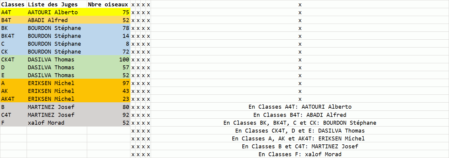

Bonjour Arturo83 et curulis57,
Merci à tous les deux pour vos retours respectifs.
Je commence à répondre à Arturo83 et je répondrais à curulis57 dans un autre message.
La mise à jour que j’ai demandé est prise en compte et le résultat me satisfait, merci beaucoup.
J’ajoute que j’ai remarqué un petit détail insignifient mais si vous savez apporter une correction, je serais très content, si non, je peux me contenter du code comme il est actuellement.
Voilà ce que j’ai remarqué :
Prenons un exemple d’un juge qui expertise une seule classe, c’est le cas de AATouri Alberto en classe A4T, voir image jointe ,lorsqu’on regarde le résultat en colonne "K", on a :
En Classes A4T: AATOURI Alberto
Pouvez-vous modifier le code de manière à ce que le résultat soit comme suit :
En Classe A4T: AATOURI Alberto --> (Pas de (s) pour mot Classes)
uneclasse
A vraie dire, j’ai essayé d’apporter une correction moi-même à ce niveau mais sans aucun résultat concluant.
Merci pour votre patience et votre disponibilité.
Bien à vous.

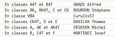

re,
@Curulis57, avec un dictionaire

Bonjour curulis57,
Merci pour votre retour et le code proposé.
Que dire de ce dernier, je cherche encore mes mots …. : il est excellent, c’est Magique.
Bravo pour ce code, vous avez pensé à tous les détails, le travail se fait en arrière-plan automatiquement, tout ce que je dois faire, c’est modifier les données au niveau de mon Range en encodant les juges et les classes dans mes colonnes ("D:F")
Petite remarque au passage : C’est bien qu’un retraité puisse aider un autre retraité!
Cordiale poignée de mains.
Bonjour BsAlv,
Avant tout, je suis très content de vous retrouver.
Merci pour votre code, ce dernier comme d’habitude toujoures efficace, performant et me satisfait totalement.
Au plaisir de vous relire.
Salutations Amicales.
Merci BsAlv pour ce code!
Je vais étudier cela très attentivement : ce sera encore une belle corde à mon arc.
Comment faudrait-il faire si, au lieu d'ajouter les intitulés de classe et en supposant qu'il y ait des classes en doublon pour le même prof, on demandait "simplement" le nombre de fois que chaque classe apparaît ?
