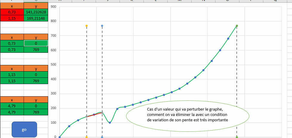

Cas d'un valeur qui va perturber le graphe, comment on va éliminer la avec un condition de variation de son pente est très importante
22classeur1-63.xlsm (30.76 Ko)
capture d ecran 2022 01 08 210622
'Bonsoir,
'je fais une modification (t(i, 4) = t(i, 3) / t(i - 1, 3)); ((Abs(t(i, 4)) < 0.85 And Abs(t(i, 4)) > 1.15) Then '(entre 85% et 115%) à adapter pour 'indiquer l'écart acceptable pour considérer que les points sont sur la même droite).
