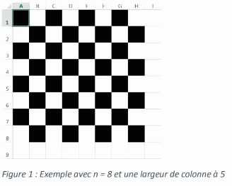

1. Écrire une procédure DessinerDamier(n) qui dessine un damier de n x n cases dans
une feuille de calcul. La hauteur des lignes doit être égale à la largeur des colonnes
(voir Erreur ! Source du renvoi introuvable.).

capture damier excel

Bonsoir Theodulemagloire,
Voir ci-dessous le fichier réalisé pour l'occasion. Accepter les macros puis cliquer sur le bouton gris TestDamier.
126damier.xlsm (17.48 Ko)
Le code des macros est reproduit ci-après.

Bonsoir theodulemagloire ,
Un essai dans le fichier joint. Cliquer sur le bouton "Hop!"
nota : Avant de lancer Damier, ajuster la largeur de la colonne A. Cette largeur sera la longueur des côtés des cases carrées du damier.
Le code est dans module1:
