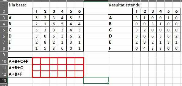

Quand je disais qu'il manquait une partie du résultat c'était plus ici en rouge (le nombre de regroupement)

Quand tu fais tes calculs à la main, j'imagine que tu additionnes les "Type" similaires de "Série" différentes ?
HUMM quand je fait mes regroupements je fais vraiment la différences entre les séries.
Je ne vais pas faire la distribution sur une Clio et en même temps la vidange sur une Mégane .
EN une semaine on me programme pour une CLIO: 2 DISTIBUTIONS 3 PNEUS ET 4 VIDANGES
et on me demande combien de regroupement de( =1 distribution =1 PNEU =1 VIDANGE ) je peux faire, l'equation c'est :
1 DISTRIBUTION * X = 1 PNEUS * X = 1 VIDANGES *X = X
resultat
X=2
du coup après je peux faire (X - 2 DISTIBUTIONS) & (X - 3 PNEUS) ET (X - 4 VIDANGES )
(JE SUIS TRÈS NUL EN MATH)
Like this ?
J'ai ajouté un test de concordance entre "Serie" dans le bloc d'affinage des "Critères".
12romain.xlsm (106.69 Ko)
