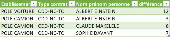

Le truc c'est que je voulais que cela sorte sous la forme d'un base de donnée ou d'un tableau je ne sais pas comment exploiter le tcd ensuite.
Je voulais arriver au même tableau mais sans doublon et avec la somme par pole par salarié.
Je ne sais pas si je suis clair?

Je n'ai pas été assez précis dans ma demande, je souhaite obtenir ceci de manière automatisé :
