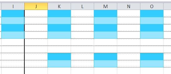

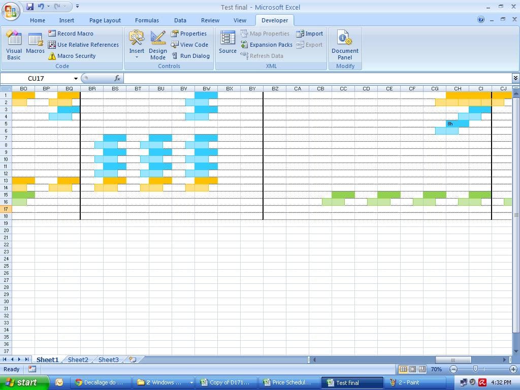

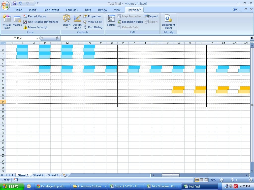

Avec 2 boucles For j'ai automatisé la création de rectangles (msorectangles) transparents juste en dessous de chaque rectangle colorées. Mon problème est le suivant: un decallage se crée tout au début (le rectangle n'est pas bien en dessous de la cellule colorée) et ce decallage s'empire au fur et a mesure de la boucle. Je ne comprends pas l'origine du problème. Les références seraient différentes entre Cellules et Formes?
