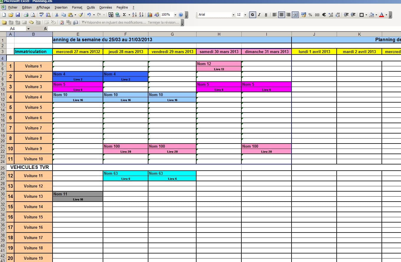

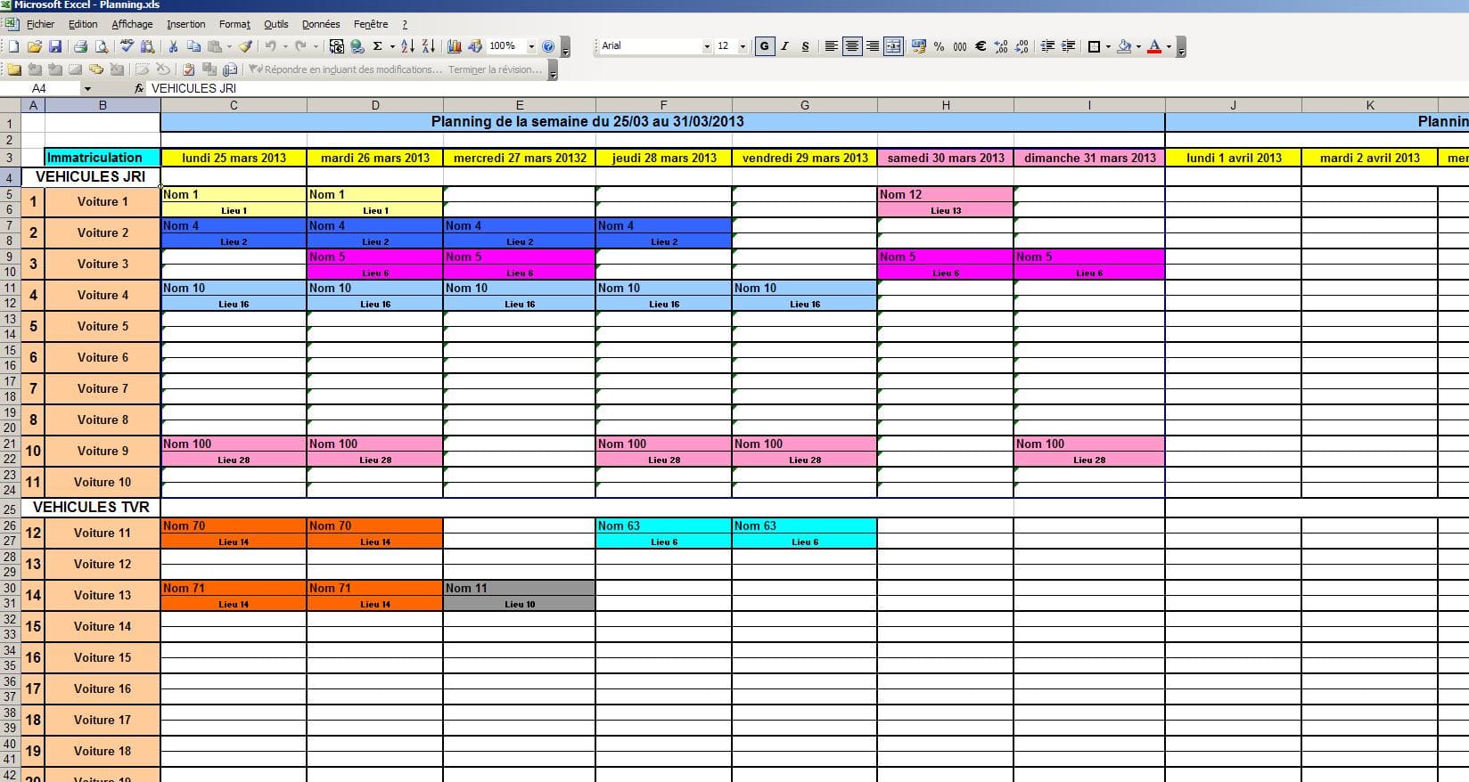

voici ce que j'essai de faire sans avoir trouver le moyen jusqu'a présent.
J'ai un planning "personnel et matériel" je voudrais que mon tableau se déplace d'une colonne vers la gauche à chaque changement de date(date du jour).
Sachant que j'ai figé la cellule C4 pour avoir ma liste colonne B et ma ligne 3 ou est affiche les dates.
Voici les images pour essayer de me faire comprendre.
1ère
planning1
2ème on voit le décalage La colonnes E est a gauche ce qui correspond a la date du jour
planning2
Si quelqu'un peut m'aider sachant que j'ai essayer avec la fonction décalé mais je bloc sur le fait de lui dire que la la cellule comportant la date du jour doit faire décaler à gauche la colonne comportant cette cellule.
