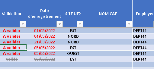

La date de mon tableau B3 s'inverse (au lieu du 03/05 il se met 05/03 format anglais). Par contre, dans mes N3 et O3 les dates se mettent au bon format. Je n'explique pas pourquoi ça marche sur les colonnes M, N et O et pas dans ma colonne B. J'ai beau tout vérifier mon vba je ne trouve pas.

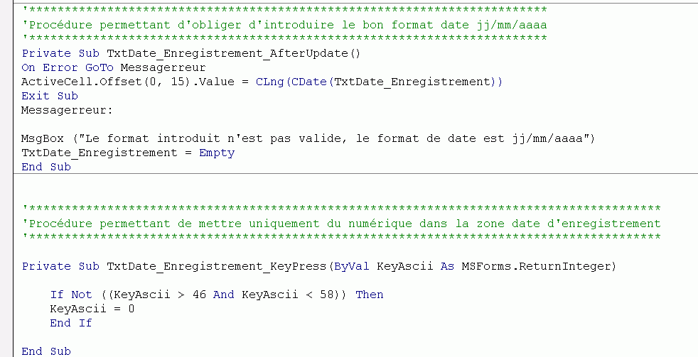

Voici ce que j'ai recopié et changé en fonction de la txtbox concernée (TxtDate_Enregistrement).
J'ai aussi essayez de modifier le 0,15 par 0,2 car j'ai supposé que le 2 signifiait l'emplacement de ma colonne et ma date d'enregistrement se situe en colonne 2.

Bonjour, je ne pense pas que la réponse d'Eric concernait le "After update" de la textBox mais
les lignes de validations des dates de la sub BtnEnregistrer.

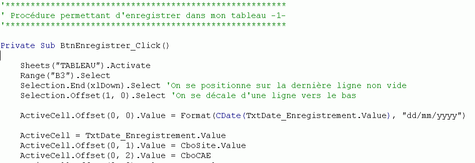

Bonjour X-Men, merci pour votre retour.
J'ai donc rajouter la formule que vous m'avez envoyé sur le BtnEnregistrer mais rien y fait, ça ne fonctionne pas. (voir ci dessous)
Voici le résultat après la saisie du code que vous m'avez donné sur mon formulaire.
Les dates étaient 10/04/2022, 07/04/2022 etc et il m'a mis l'inverse.

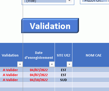

Je vous joins à nouveau mon tableau et j'ai mis toutes les explications dedans, c'est à dire :
Colonne B3 sur le FrmSaisie à Date_enregistrement la date s'inverse quand il se met dans mon tableau 02/04/2022 au lieu de 04/02/2022. Par contre, dans mes colonnes M3,N3 et O3 tout fonctionne alors que j'ai le même programme.

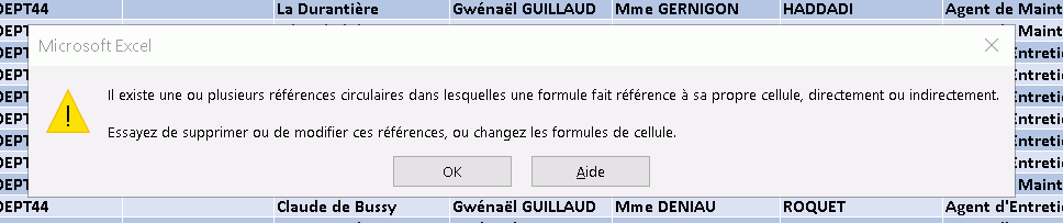

Un petit hic que j'ai, c'est quand j'ouvre mon document excel. A l'ouverture j'ai ce message et je ne vois pas d'où ça peut provenir et ça ne me le faisait pas avant.
Peut-être que ça n'a rien à voir avec le visual basic mais plutôt dans une cellule de mon tableau mais je ne vois pas. Pouvez-vous me guider ou je dois chercher ?

Pour le souci de référence circulaire, voir la première réponse de BrunoM45 dans ce sujet : https://forum.excel-pratique.com/excel/desactiver-les-iterations-references-circulaires-a-l-ouvertur...
Merci pour ton lien j'ai regardé et suivi les infos mais sa continue. Je vais réessayez.
Merci encore beaucoup.
Crdt
Merci pour ton lien j'ai regardé et suivi les infos mais ça continue. Je vais réessayer.
