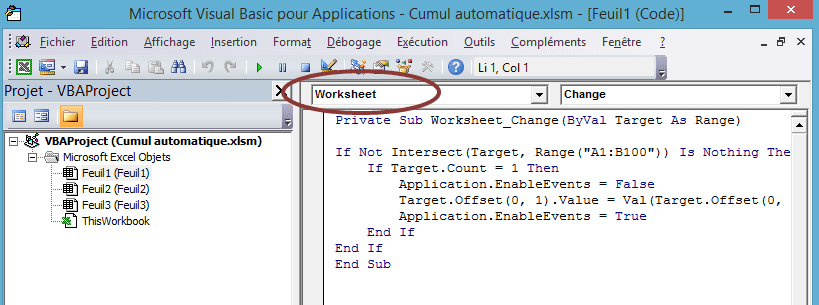

Bonjour le forum,
If Not Intersect(Target, Range("A1:B100")) Is Nothing Then
    If Target.Count = 1 Then
        Target.Offset(0, 1).Value = Val(Target.Offset(0, 1).Value) + Val(Target.Value)

merci Jean-Eric pour votre réponse, malheureusement je ne comprend rien
Avec le code proposé :
cumuls
Touches ALT et F11
Copier le code proposé :
code
Dans le fichier joint, saisis la séquence de chiffres de ton message dans la cellule A1.
Quels ont les résultats ?

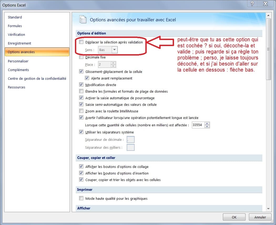

?? j'ai tapé un nombre dans A1 B1 reste toujours a 0
Dans ce cas, ça doit venir de ton paramétrage d'Excel ; vérifie cette option avancée :
selsensbas
dhany
