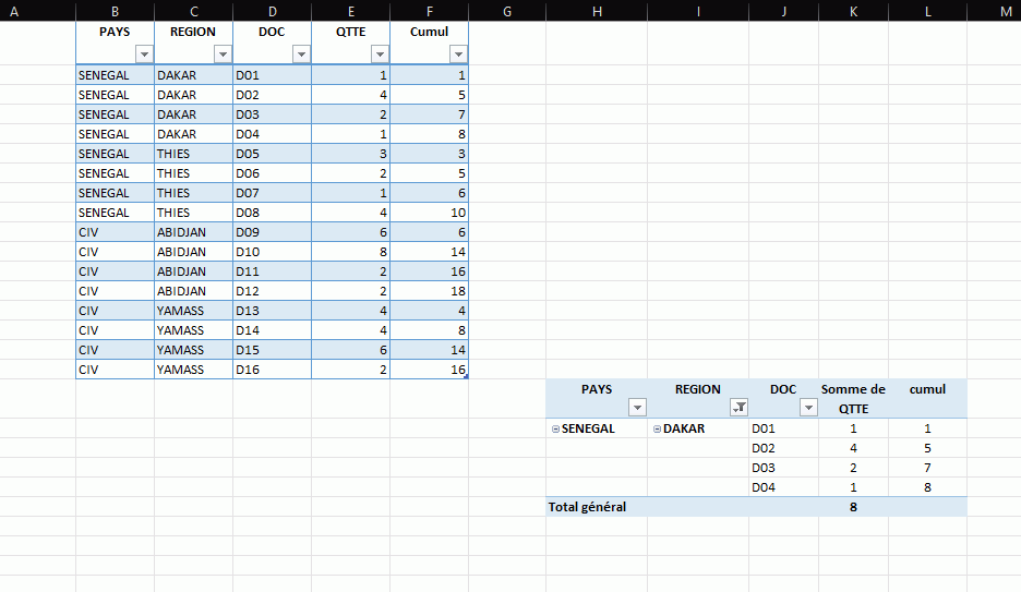

1) déplacez le TCD en dehors des lignes du tableau structuré, sinon lors de l'application du filtre sur le tableau structuré, cela masquera les lignes du TCD.
2) vous pouvez ajouter une colonne "cumul" au tableau structuré et y appliquer la formule suivante en F3:
=MAX.SI.ENS($F2:$F2;$C2:$C2;[@REGION])+[@QTTE]
Cdlt

Oui, peut-être qu'on se comprend mal alors, on va passer tous les cas en revue.
-si vous appliquer le filtre sur le TCD, les cumuls restent corrects, mais on garde la visu intégrale sur le tableau.

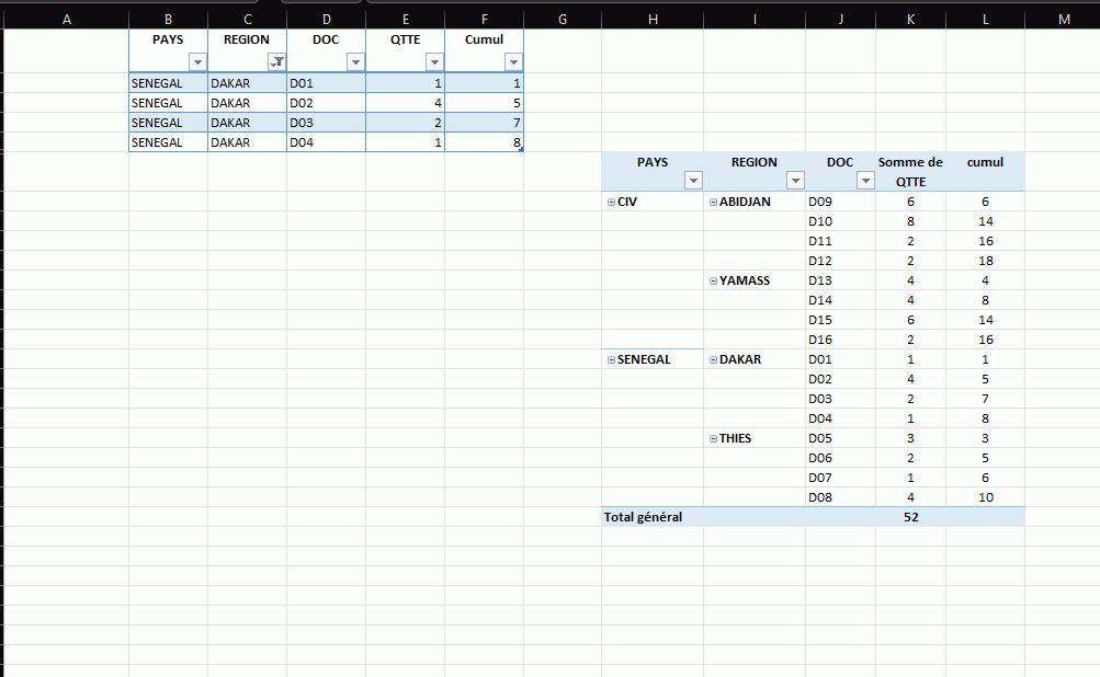

pierro1234 1
-si vous appliquez le filtre sur le tableau, les cumuls restent correct sur le TCD (à condition d'avoir déplacé le TCD hors des lignes du tableau) mais on garde la visu intégrale et non filtrée.
pierro1234 2
Si vous voulez une interaction entre les 2 tableaux (quand on applique le filtre sur l'un, le filtre s'applique aussi sur l'autre) dans ce cas il faudra passer par une macro.
