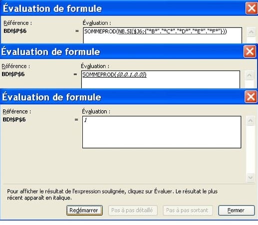

Dans l'une des formules, il y a NB.SI($J6;{"*B*"."*C*"."*D*"."*E*"."*F*"}).
J'avoue être intrigué par l'utilisation de ce NB.SI, pourriez vous m'en dire plus ?
La formule, en tant que telle
=NB.SI($J6;{"*B*"."*C*"."*D*"."*E*"."*F*"})
est l'équivalent de
=NB.SI($J6;"*B*")
et ne compte que 1 si elle trouve un B dans la cellule (précédé ou suivi de n'importe quoi d'autre)
Pour attribuer 1 pour chaque lettre indiquées, il faut transformer la formule en matricielle qui passera en revue tous les critères indiqués dans la fonction NB.SI
Sommeprod permet de faire cela
=SOMMEPROD(NB.SI($J6;{"*B*"."*C*"."*D*"."*E*"."*F*"}))
et attribue 1 à chaque critère vrai.
Pour un détail plus imagé, tu te places sur la cellule contenant cette formule et "Outils" "Audit de formule" "Evaluation de la Formule" et tu visualises chaque étape du fonctionnement
projet1
ici, J6 renvoie AD et donc, seul le D est identifié
