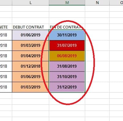

J'ai mis en place une mise en forme conditionnelle sur la plage M5:M10 de ton tableau.
On sélectionne la plage :

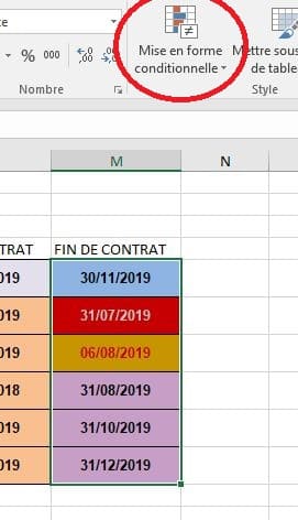

On fait apparaitre la fennetre de mise en forme conditionnelle :

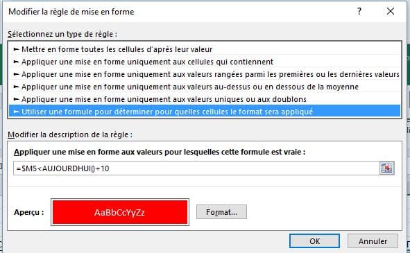

On sélectionne le dernier Type de règle (avec formule), on saisit la formule et on définit les couleurs de remplissage et de police :
capture3
On ajoute une autre règle en faisant de même. On remonte ou abaisse la priorité de règles si besoin avec les petites flêche de droite
capture4
OK ?
