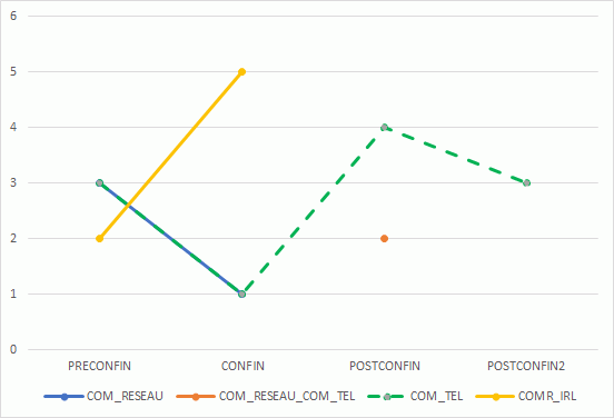

Je souhaite créer un graphique croisé dynamique en courbe qui devra ressembler à ça :
20210423 125802
S'ajoute donc plusieurs problèmes que je n'arrive pas à régler :
Comment créer la variable période (temps) composé de la modalité préconfin, confin, et post confin, pour l'intégrer au graphique dynamique croisé ?
De plus, comment représenter les différents modalités (sur la photo, les courbes en vert et en rouge) quand dans le graphique, elles prennent forment de variable ?

Quelque chose comme cela ?
Oui effectivement, mais comment devrais je m'y prendre du coup pour reproduire ce graphique avec mon vrai tableau excel comportant plus d'un milliers d'individus ?
