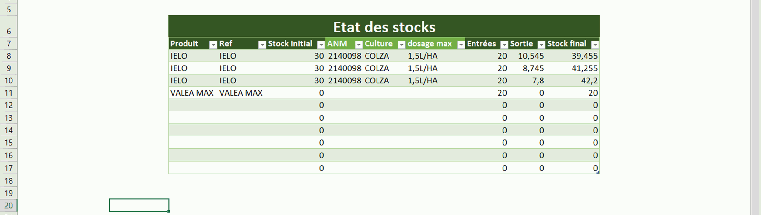

Dans l'onglet "état des stocks" je souhaiterai que chaque produit soient cumulés sur une seule ligne, et non pas ajouté l'un sous l'autre
D'ou peut provenir l'erreur ?
C'est le problème de fournir un fichier avec une unique ligne : on n'a rien pour modéliser et envisager plusieurs hypothèses...
Les lignes vides laissent supposer des problèmes sur la source ou son traitement...
Tu as modifié la requête PowerQuery pour insérer les 3 colonnes ?
L'insertion dans le tableau résultat d'une requête ne peut fonctionner sans modification des requêtes...
