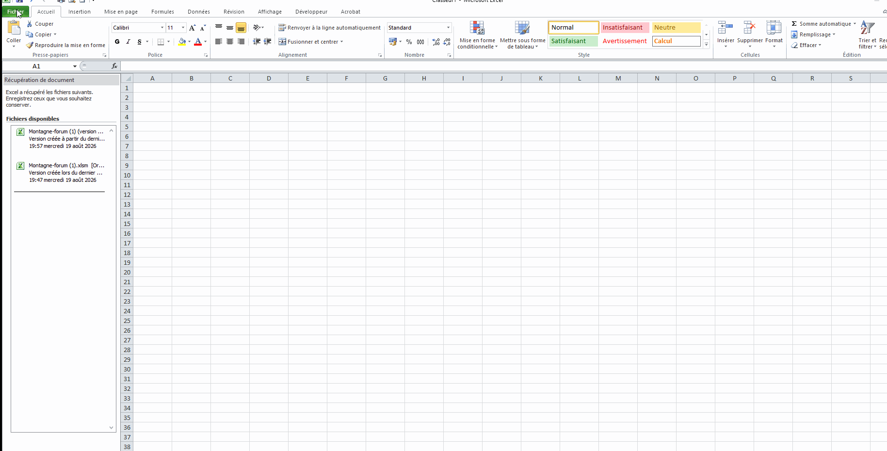

Je n'arrive pas à ouvrir cette macro car j'ai un message d'erreur :

J'ai bien suivi la procédure mais j'ai le même message.
