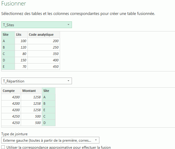

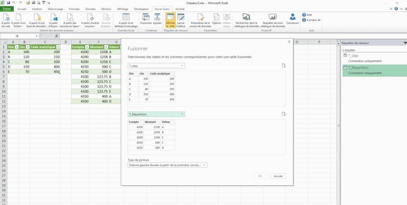

J'ai suivi les étapes et c'est au moment de fusionner que cela coince. La touche OK est grisée et je ne parviens pas à fusionner.

Pour la fusion, tu dois sélectionner le champ Site de chaque table.

Effectivement, en sélectionnant les tables, la fusion fonctionne.
