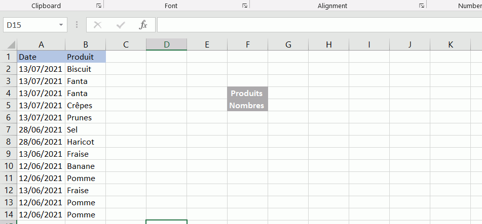

J'ai un tableau qui m'indique de plein de produits différents et le but serait de faire une macro qui créé une colonne pour chaque type de produits.
Pour le moment j'ai ça :

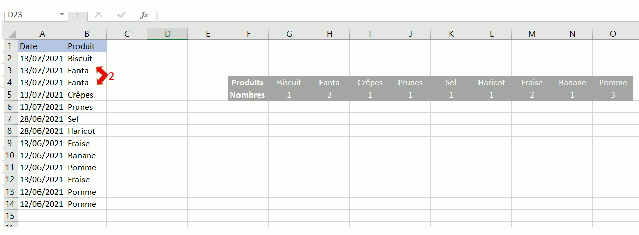

Le but serait de créer la chose suivante :
Auriez-vous une idée pour développer une macro qui ne prend en compte qu'une fois le produit (même s'il se répète) et qui les recopient au fur et à mesure à droite. Pour le compte des produits je mettrai un NB.SI.
Un grand merci pour toute aide que vous pourrez m'apporter !
Un simple tableau croisé dynamique te donnerait cela.
Une proposition Power Query. Le résultat est sous forme de tableau.
