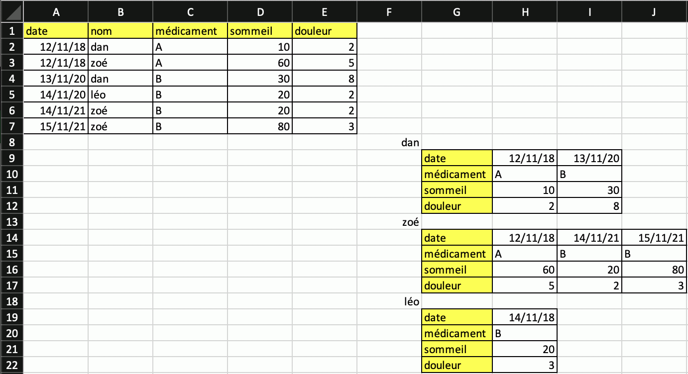

je suis un peu perdu et je ne sais pas dans quelle rubrique je dois chercher...
Je voudrais à partir d'un tableau crée automatiquement d'autres tableaux selon une valeur du tableau (le nom) comme dans l'exemple précédent
le tableau contient des centaines de colonnes et de lignes...

Bonjour et bienvenue,
Une proposition qui allie Power Query et VBA.
21marc-leveque.xlsm (29.91 Ko)

Sinon, j'ai ajouté 2 colonnes et quelques lignes.
17marc-leveque.xlsm (30.05 Ko)
