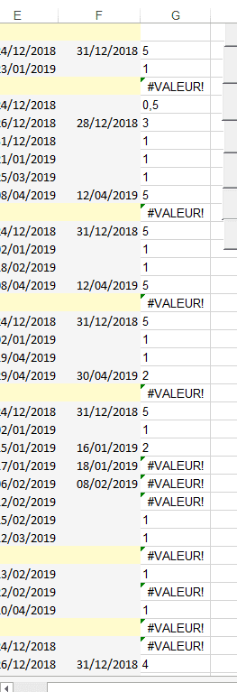

Cree un nombre de ligne x d'une cellule
Bonjour je souhaiterais cree un nombre de ligne x compris dans une cellule ici la G5 mais continuer pour tout la collone G et si le nombre est 1 ou 0.5 ne rien faire .
Et ensuite remplir la colonne de date en fonction de la date de ma ligne 5 en faisaint +1 jour achaque fois et ceci sur toute les colonne cree précedement en fonction de leur cellule mere
Merci par avance

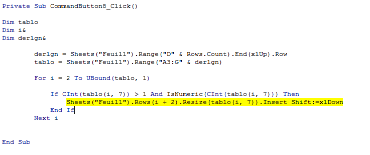

Voici une macro a essayer:
Sub test()
Dim tablo
Dim i&
Dim derlgn&
        derlgn = Sheets("Feuil1").Range("D" & Rows.Count).End(xlUp).Row
        tablo = Sheets("Feuil1").Range("A3:G" & derlgn)
        For i = 2 To UBound(tablo, 1)
            If CInt(tablo(i, 7)) > 1 And IsNumeric(CInt(tablo(i, 7))) Then
                Sheets("Feuil1").Rows(i + 2).Resize(tablo(i, 7)).Insert Shift:=xlDown
Voici ton fichier en retour, j'ai modifier le code ainsi que tes formules.

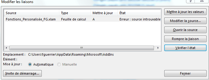

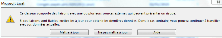

Mais il me dit que mes liaison sont incorrect pour mon excel il me met dans [
pblm pblm1
Voici le nouveau fichier avec la demande supplémentaire car je n'avais pas vu que tu avais édité ton 1er post :
WORRPLAN.xlsm
il Me faudrais juste ton fichie xlam fonction personnaliseer dans ton appdata
dsl je me suis trompé voici le bon fichier.
11worrplan.xlsm (81.66 Ko)
WORRPLAN.xlsm
