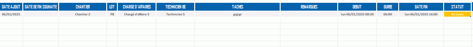

Voici ma feuille de calcul
Dans l'onglet Accueil :
- Ajouter Tache : Formulaire VBA qui viens compléter les données du tableau présent dans liste de tache
- Ensuite quelques raccourci vers les autres onglets
Dans l'onglet Liste de tache :
- J'ai tenté de faire un premier diagramme de Gantt avec des segments qui me permette de filtrer en fonction, du technicien, chargé d'affaire etc
Ce que je n'arrive pas a faire c'est que j'aimerais avoir ce planning avec les heures de la journée afin de faire un planning plus précis

De mon coté j'ai avancé un peu sur le projet
Les colonnes ci-dessous sont ajouter via le formulaire accessible dans l'onglet accueil par le chargé d'affaire cela permet de connaitre les besoins sur les différents chantier
- Date d'ajout
-Date de fin souhaité
-Chantier
- Lot
- Chargé d'affaires
- Taches
- Remarque
Ensuite le responsable via compléter et attribuer les différentes taches de façon manuel
- Technicien
- Date et heure de début
- Durée
- Date de fin : qui se calcul automatiquement selon la plage horaire de travail en fonction des jours ouvrés en excluant les jours versions

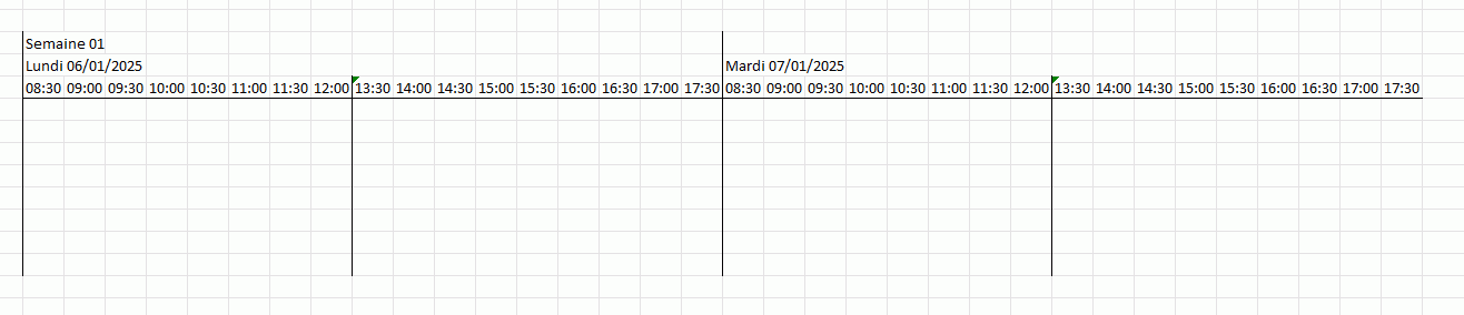

La prochaine étape est de créer un gantt ou planning horaire automatique qui aurais cette représentation
Donc un jour, une plage horaire prédéfini
le top sera aussi de mettre en place des filtres pour choisir les dates ou plage de date
Voici le nouveau fichier qui commence a ressembler a ce que je veux, le planning n'est pas automatisé mais je peux déjà
avoir les plage horaires par journée en fonction de la date de début d'affichage
il ne faut plus que les formules dans les lignes du planning s'ajoute automatiquement lorsqu'une tache est ajouté
Je vous met le fichier
