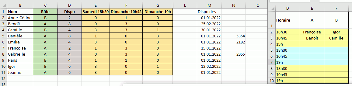

Dans le fichier V2, je suis parti sur une autre idée. En début de macro, j'inscris de manière invisible dans la colonne M de la feuille ''Personnes'' des disponibilités au 01.01.2022 (à gauche dans l'image ci-dessous) puis je cherche à remplir les colonnes E et F (avec les titres A et B) de la feuille "Dates et horaires" (à droite ci-dessous).
Afin de remplir le samedi du premier weekend, je regarde toutes les personnes qui sont disponibles pour cet horaire pour le rôle A et je leur donne un chiffre aléatoire dans la colonne N (ci-dessous 5354, etc.) et la personne ayant le plus haut score est ainsi choisie au hasard. A cette personne, je corrige la date en colonne M afin d'indiquer sa prochaine disponibilité, selon qu'elle peut venir chaque 2, 4, 6 ou 8 semaines. Je fais la même chose en colonne N pour le rôle B. Mais ou bout d'un moment, plus personne n'est disponible pour un horaire, comme c'est le cas sur l'image ci-dessous pour le rôle B (la colonne O est vide !).
Tel que présenté ci-dessous, on se prépare à remplir l'horaire 19 heures du premier weekend. Tu vois que pour le rôle A, Danièle, Emilie et Gabrielle seraient disponibles (il y a des chiffres en colonne N). De par le tirage au sort, c'est Danièle qui sera prise. Mais pour le rôle B, il n'y a personne de disponible (colonne O vide). On constate également que Françoise qui a été prise pour l'horaire du samedi à 18h30 ne sera plus disponible jusqu'au 15 janvier car elle peut venir chaque 2 semaines, qu'Igor ne sera plus disponible jusqu'au 12 février car il ne peut venir que chaque 6 semaines, etc.
